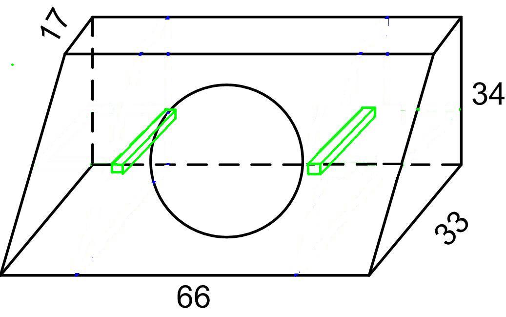

Да, еще хотел узнать (не буду новую тему создавать, смысла нет).
У меня для жесткости внутри предусмотрены 4 распорки (синим и зеленым):
Понятное дело, что в них нада делать дырки, чтобы не потерять посчитанный объем.
Какова оптимальное соотношение размера дырок и их количества? Т.е. если я усыплю дырками распоррку, как сыр, то ее эффективность как распорки упадет, нахрен она тады нужна
С другой стороны - будет ли достаточно одной - двух крупных по центру?
Вложение 1057
может просто из реек квадратных сделать ребра см так 2 ? прямо по нарисованным линиям. и сверлить ничего ненужно будет

Дря таких размеров не стоит так заморачиваться.
Какая толщина стенок будет в итоге?
На крайней случай укрепи только самые длинные стенки.
Рейки как можно ближе к головке.

Сообщение от Beer100 Посмотреть сообщение
Стенки будут 20мм (2 листа по 10мм).
Понятно - бум делать рейки и не парицца

Старый 08.11.2006, 14:40   #9
ab
Достаточно промазать слои и стянуть саморезами "сеткой" в интервале 5-7 см. а распорки лучше сделать по виду "синих" на первом рисунке ("зелёные" - не обязательно, да и сложно их будет крепить), в которых в середине сделать отверстия (можно два), занимающие около 50% площади распорки, и притянуть их саморезами в торцах. Ещё необходимо оклеить ящик изнутри Вибропластом (Виброфильтром/Нойзбустеровским VD) и поверх него - чем-нибудь вроде ПШУ (прорезиненного поролона) или Спленом. Можно снаружи перед оклейкой карпетом ещё "обфыркать" антигравием BODY 950, исходя из достаточно небольшой толщины стенок.
Всё.
P.S.: Стенки саба 35-42мм, трёхслойный сэндвич МДФ-12мм, ОБИ рулит аналогично.
Вибро- и Шумоизоляторы оптимально, на мой взгляд, брать здесь.

про "обмазать" - согласен. Да и веса добавит, а это большой плюс.
