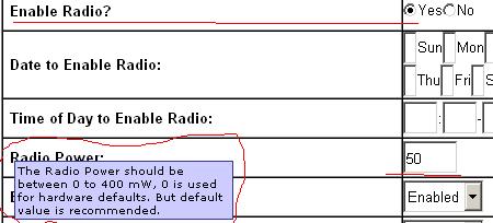

Андрей Sam
ложка дегдя сильно преувеличена !
1. мощность радио настраивается, вплоть до полного отключения оного
2. WiFi по факту в разы слабже излучает чем тот -же модем 3G в активном состоянии!!!
А что касается удобства - для меня вайвай не вариант, т.к. ты привязан к точкам доступа, а я часто езжу в тех местах где их нет
вы может чуток недопоняли?
данная коробка и еть точка доступа, но
функция точки доступа, клиента иль ретранслятора WiFi у коробки это только 5% ее возможностей .
3G модем торчит в роутере!, а он в свою очередь раздает инет от модема по проводам и радио , +очень серьезно следит за наличием соединения. что снимает головную боль о том кто и как инет подымает, инет просто есть. при том еще до включения компа/компов/телефонов/плееров и т.д.
ЗЫ там-же линух, можно что угодно сваять...
