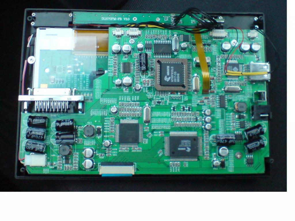

Имеется такой монитор.
http://carmonitor.ru/ru/vgahiinfos070id-p-50.html
Перестал работать тач-скрин. Комп пишет, что USB-устройство не опознано.
Думаю поставить новый контроллер тача. Вот такой: http://carmonitor.ru/ru/usb-p-38.html
Видимо его придется цеплять как-то вне корпуса монитора?
Четырех-проводный шлейф на фото это и есть шлейф сенсорного экрана?
Питание контроллера, наверное, надо брать с платы монитора?
Был у кого-нибудь такой опыт?
Еще хотелось бы спаять VGA-кабель для опытов. Не хочется выкавыривать из машины.
Отсюда вопрос: что за разъем на мониторе? И где найти распиновку?

USB кабель для тача удлинял?

Была у меня эта история с кабелем тача. Пропадал тач периодически с родным кабелем и удлинителем.
Отрезал USB-удлинитель "Hama" припаял на место родного "отростка". Год с лишним все работало исправно. После замены материнки на Atom, тач не обнаруживается нормально. Снова оторвал-перепаял проводок, не помогло!
Как определить-локализовать проблемку? Попробывать найти на разъеме пины USB, и кинуть их новым проводом?
