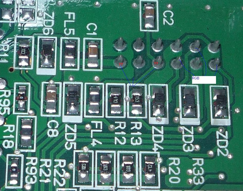

хм.... 5 аналоговых линий . а не попробовать ли влоб в DSUB сунуть?

Сообщение от Hottab406 Посмотреть сообщение
Не могу понять о какой фотке говоришь. Я их пронумеровал. Скажи по номеру какую искать и в каком углу фотки искать этот этот разъем.
Сорри, вторая снизу, т.е. Номер 5
Virtual кстати тебе уже нарисовал, можно попробовать. Я правда не уверен, что там есть 2 одельных синхры, но если так, то вообще без проблем.
