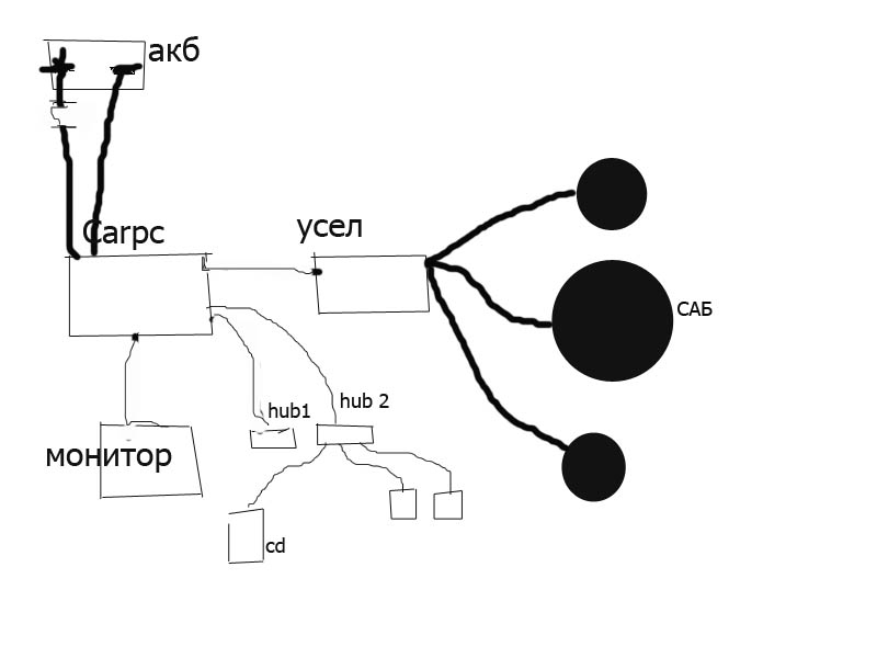

Собираюсь построить CarPC в ВАЗ 2113. Целью компьютера будет проигрывание музыки, просмотр фильмов, GPS. Хотелось бы увидеть подробную схему подключения оборудования, планирую системник в багажнике, два USB хаба(один рядом с системником для переферии, второй на переднюю панель вывести), CD-DVDром(выносной) хочу установить в переднюю панель, к хабу в багажнике подключить TV-радио антенну,GPS приемник, 3d мышьку(если найду),интернет. Не понимаю как грамотно запитать переферию(от блока питания или как?как и куда подключается DC\DC преобразователь и в каких случаях его используют).
По поводу железа еще до конца не определился). БП буду брать M2 ATX, нужно ли что-нибудь делать, чтобы в момент работы стартера, комп не выключался или БП сам обо всем позаботится?
еще не понятно как подключить уселитель(из материнки выходит один выход 3.5). У меня стоит 4х канальный уселитель hertz.
Я загрузил примерную схему как я планирую делать,прошу вас укажите на ошибки. И объясните наглядно как питать переферию(где здесь будет DC\DC преобразователь)

лучше кинуть по оптике звук... но у тебя нету.. либо педальный способ... разветвлитель.... либо более идеальный звуковую карточку.... DC DC ставить перед блоком питания мамки! А так вообще не поленись почитай тут много тем с ответами на все твои вопросы...

Я уж почитал, нигде не нашел как именно подключать DC\DC(хотелось бы схему(фотографию) увидеть или когда я его приобрету там инструкция будет?) Бывает разве разветвитель с одного 3.5 на 4 тюльпана?
и еще мне не понятно почему все говорят о питании хаба от внешнего источника? Из него ведь идет один USB кабель и втыкается он в материнку(как реализовывается питание не от БП)

...DC DC ставить перед блоком питания мамки!...
Месье знает толк в извращениях? Открой всем секрет, зачем DC/DC перед M2 ATX(ITX)
Это наверно зависит от модели DC/DC

Ребят, нарисуйте мне пожалуйста схему подключения usb хаба, как питание подводить(так я быстрее пойму). я совсем не понимаю какой принцип подключения...http://pccar.ru/showthread.php?t=16462 этот вариант понятен, а какие еще есть варианты?

Сообщение от max023 Посмотреть сообщение
Вообщем, учите матчасть, курите форум. В описании блока все расписано.

Я не могу найти где написано как питать хаб в который входит только один usb кабель, там ведь питание берется с материнки(с БП), как сделать так чтобы питание бралось от сети машины.
Такой хаб называется пассивным и его надо выкинуть.
Питание для нормального, активного хаба надо брать или с БП компа или со спец. DC/DC блока питания.
