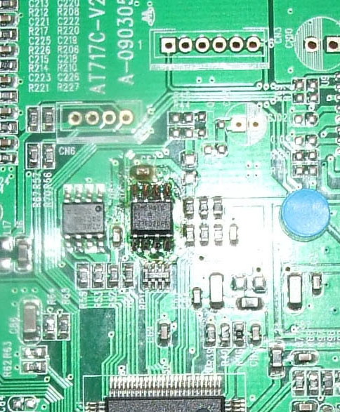

Здравствуйте, началось все с того что заказав матрицу MI0800ET-1: она пришла мне изначально со сломаными "ушками" - которые закрепляют шлейф в неподвижном состоянии... Сегодня мне надоело что шлейф постоянно отходит и вызывает этим самым неправильное отображение цветов... Я решил сделать скобы, которые в свою очередь бы удерживали пластиковую планку, которая прижимает контакты шлейфа к контактам на контроллере... Но дурья моя бошка, сделав скобы из железа, и поставив их на место, видать замкнул массу с плюсом, в результате вызвал КЗ =( Соответственно характерный этому запах и не включающийся контроллер =( Скажите пожалуйста, каким образом может быть можно попробовать его воскресить? На фотке красным кругом изображено, откуда "попахивает"...
Заранее благодарен за любые строчки.

Это питальник. Похоже на большой SMD резистор вонючий. Но так ведь это только следствие. Звони, меряй, ищи где коза.

Выписывай номерок микрухи (скореевсего это стабилизатор на 3в) ,ищи коротыш , впаивай новую .
Большая вероятность востановить.
Что с микрухой на первом снимке?

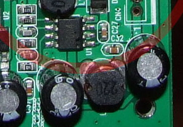

Менять микруху на втором однозначно.

Номер микрухи на втором рисунке D004
На первом только сам сейчас заметил =)
А где можно отрыть микруху D004 ? Может поискать на мертвых материнках и т.д... ?
