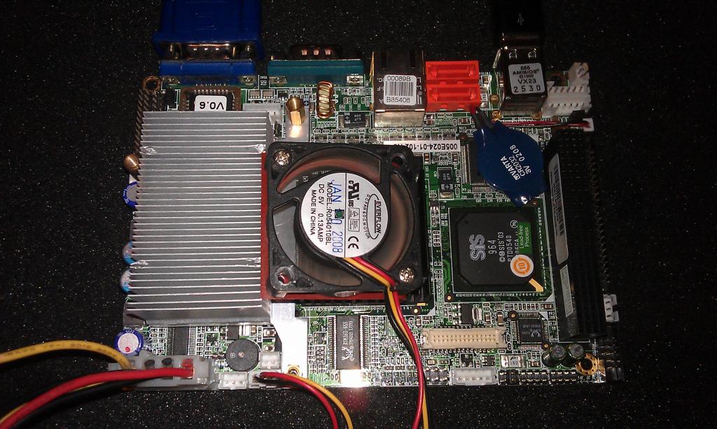

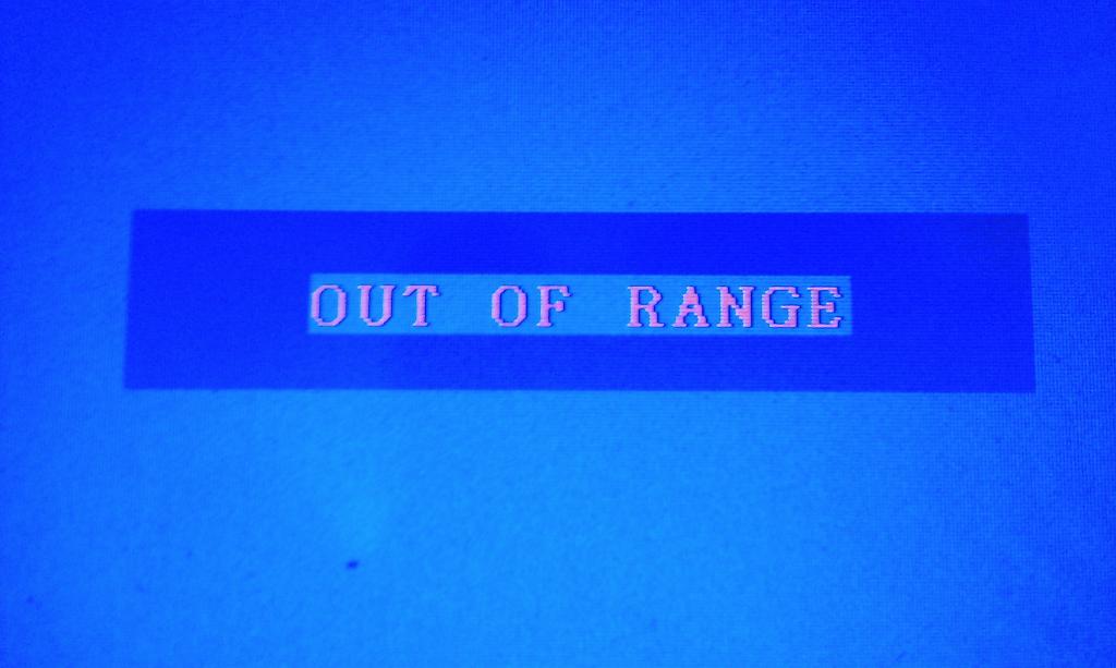

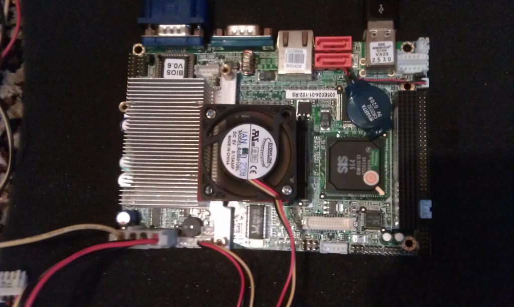

Помогите не показывает монитор.мамка Wafer-6612 монитор 7.монитор рабочий.мамка тоже.пишет out of range.

А в режиме VGA или безопасном загружались?
Мать выдает разрешение выше чем может монитор.

Либо (скорее всего) разрешение моник берет, но частота выставлена более 60 гц.

Спасибо.разобрался.
