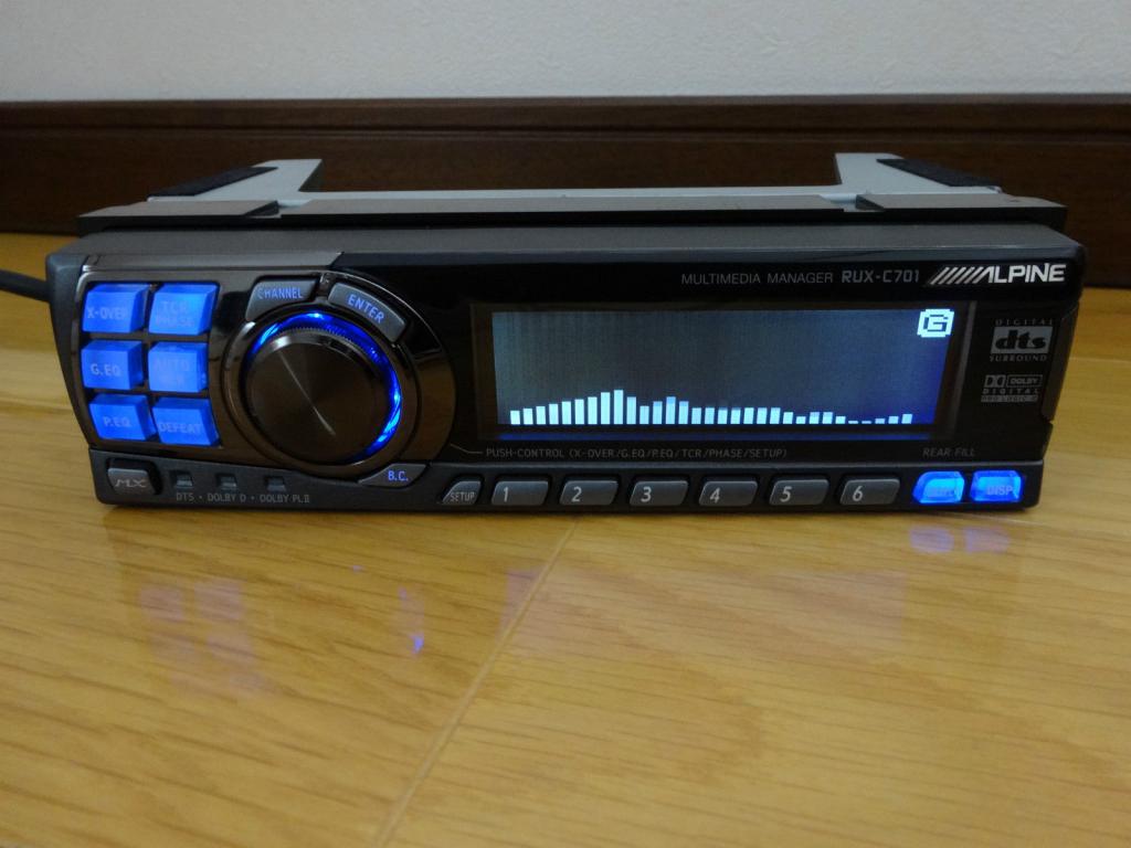

Некоторое время назад я приобрел популярный автомобильный звуковой процессор Alpine PXA-H701. Всем процессор хорош, но вот незадача - конфигурировать его можно лишь специальным контроллером Alpine RUX-C701:
ID:	48468 (фото взято в интернете)
Или головным устройством Alpine из серии IVA. А контроллера в комплекте не было. В продаже так же найти его не удалось - редкая штука.
По наводке уважаемого YAM1966 оказалось, что RUX-C701 - это весьма простое устройство, которое содержит кнопочки, светодиоды, SPI LCD дисплей, и... все.

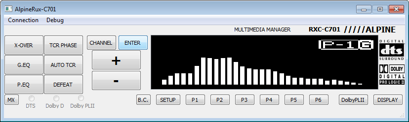

Состоит контроллер из адаптера на базе Arduino Nano и программы для PC:

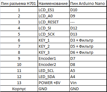

Адаптер подключается к процессору через 13-контактный разъем И содержит, фактически, ардуину, микросхему AD8544, несколько резисторов/конденсаторов и этот разъем. Я покупал разъем тут.
Подключение очень простое:
Обозначение "+ Фильтр" означает, что данный выход ардуины подключен на вход фильтра на микросхеме AD8544, а выход фильтра - к разъему процессора.

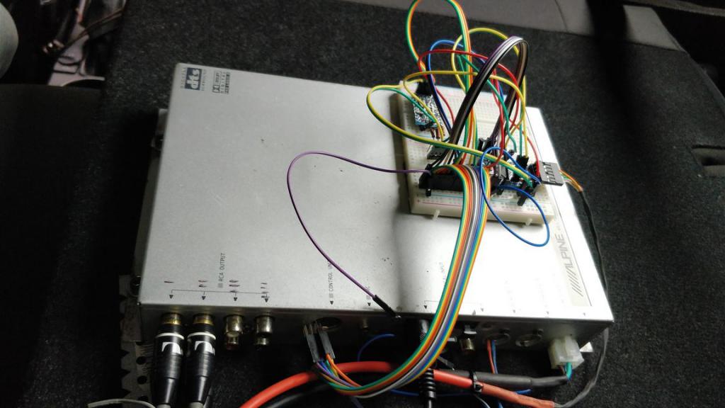

Собрать все можно на макетнице. Мой первый отладочный экземпляр выглядел страшно:

Похоже - в табличке с пинами закралась ошибка. Линию LCD_SI надо подключать к D11, а не к D12.
