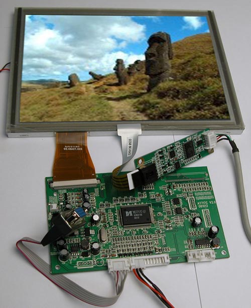

Монитор. Тот, кторый хотел брать - без корпуса. См. пост выше. Обзвонил всех продавцев - предложили матрицу за 5170 и еще около 700-800 за контроллер тача. Меня не прельстило. Я полез на алибабу и втечении пары дней выбрал 8-ми дюймовый монитор с тачем и физ разрешением 800х600. С доставкой он мне обошелся чуть больше пяти тыс. руб. Нелюблю поощрять рублем барыг, которые накручивают цену до беспредела. (Такой безкорпусной набор у китайцев стоит около 30 USD за все) Даже с учетом ШТУЧНОЙ пересылки - 90-100 USD. Переплачивать вдвое - не моя стихия. Хотелось бы конечно светодиодный, но для первого раза, мне кажется и этот ничего. Изображение отвращения не вызывает. На солнечном балконе видно очень неплохо.
Вот и сам монитор:
P.S. На экране как раз видно два вирт. проца Атома 270-го.
