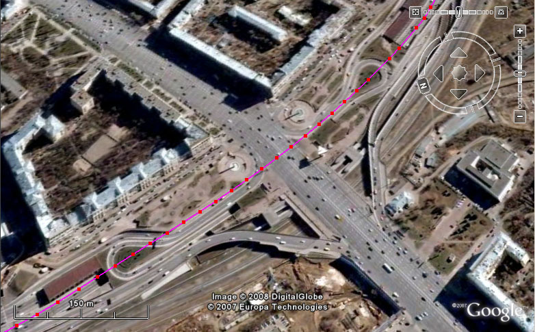

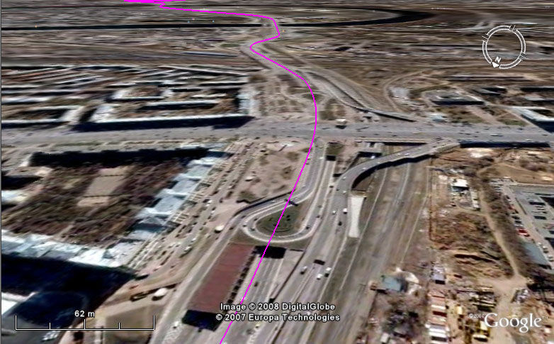

Вот пример трека через кучу тоннелей в Москве на ТТК. В случае неточной работы могут наблюдаться скачки на выезде из тоннеля когда начинают ловиться спутники изза неточного регистратора поворотов. Проблема как видите решаемая. Продольные перемещения идеально отображаются абсолютно всегда.
Еще скриншот 2.
