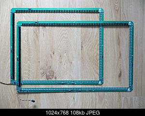

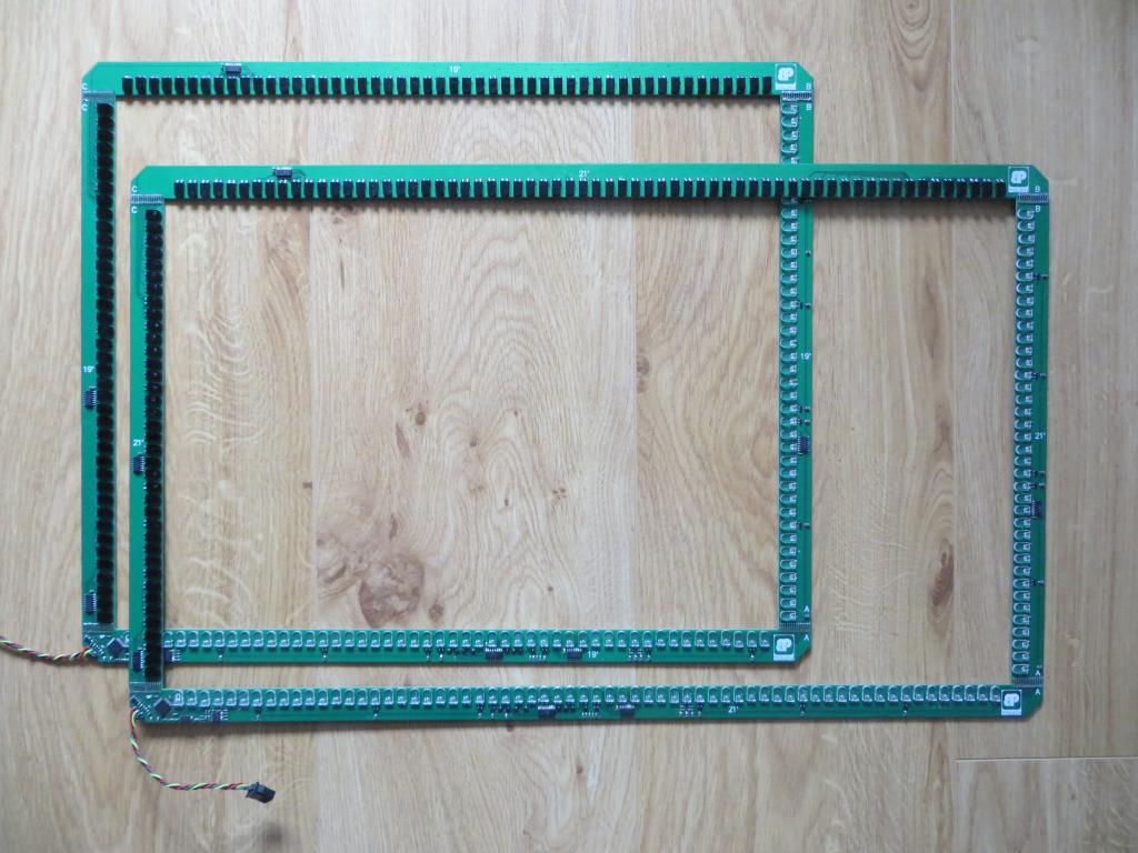

Ка раз заказали БОЛЬШИЕ тачи , правда 19' и 21'
технология ИК, прозрачность 100%, усилие нажатия 0...

Такие тачи в моноблоках ДНС помню стояли

Ху из ДНС?
У нас они в терминалах оплаты на улицах ставятся.

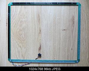

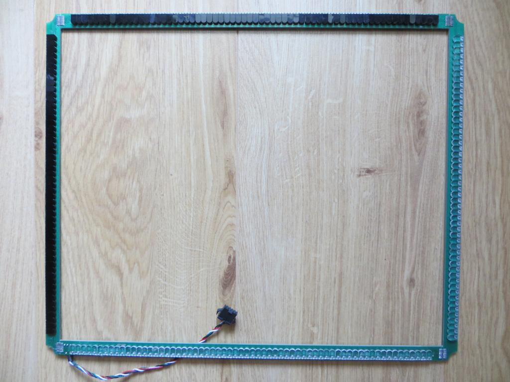

Ну, если дульки крутить - то не отследить, а пересекающиеся - легко.
Принцип очень схож с емкостным...
Мелких размеров жаль нет.
Ограничивает применение ширина плат по периметру.
Те, что на фото выше - односторонний монтаж и ширина плат 19 мм.
Есть и 2 сторонний вариант, тогда ширина плат 13мм.
