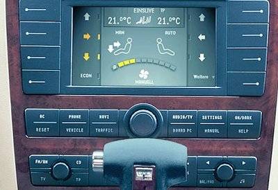

Сообщение от gamester Посмотреть сообщение
Как называется навигатор, случайно не RNS-510? У некоторых навигаторов есть AV выходы для подключения мониторов встроенных вподголовники.
Привет!
Навигатор ето с Phaeton мне кажетса ZAB называетса.
На нем нет AV выход.
