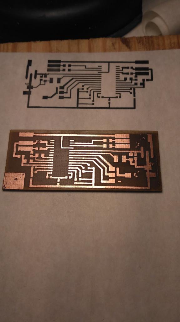

Сделал тестовую печатку.
Вложение 44888

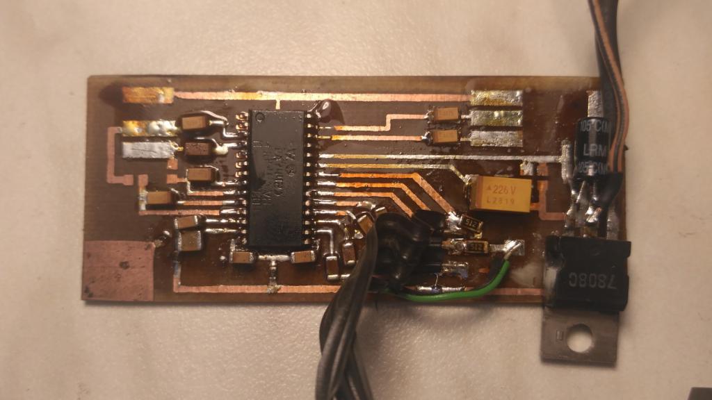

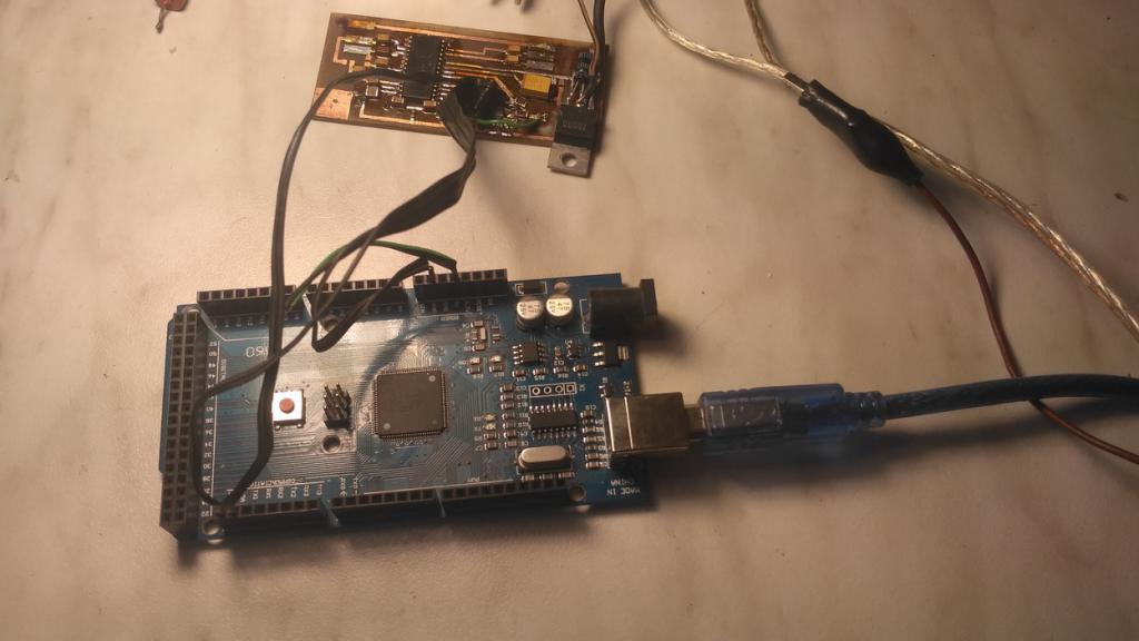

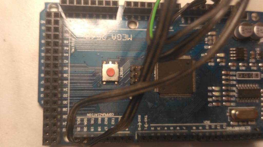

Запаял железо согласно даташиту и подключил ардуину мегу 2560
Вложение 44890
Вложение 44891
Вложение 44892

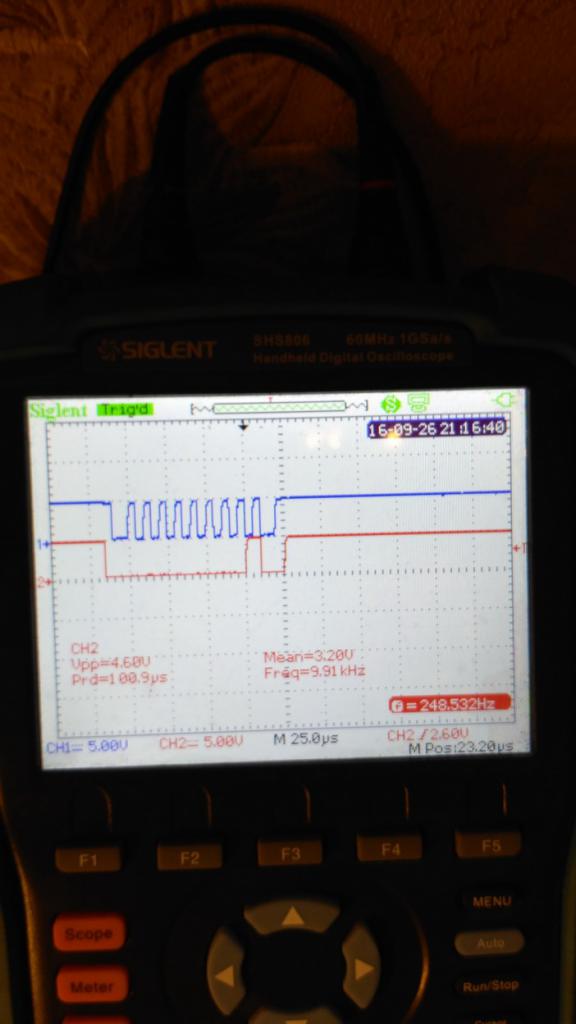

И вижу осциллографом:
Вложение 44893
Синяя – SCL
Красная – SDA (наши данные). Если Посылать данные на другой адрес (например 0х44), то форма красной линии меняется.
Если я загружаю другой скетч, то осциллограмма не меняется:

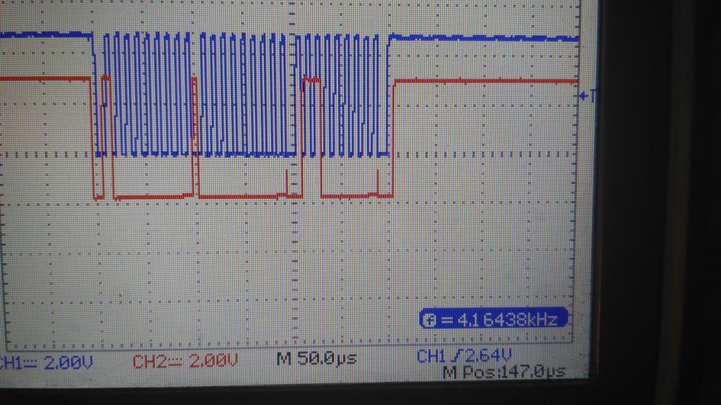

Сканер I2C в ардуино тоже показал 0x40.
Работоспособность видно на осциллограмме.
