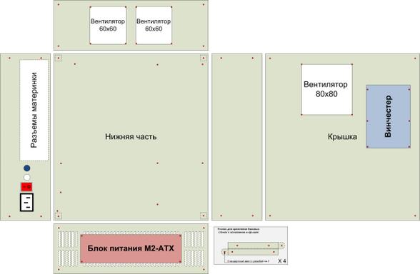

еще вопрос: какой по высоте БП m2-ATX? Сейчас проектирую корпус, думаю куда лучше поставить винт...
Йа поЧеширский Кот!
Последний раз редактировалось whitebeast; 11.06.2009 в 21:17. Причина: Доработал немного чертеж...

- процессор Intel Core 2 Duo E7200
не сможет. если поставить пассивный радиатор, то в корпусе всеравно придется устраивать циркуляцию воздуха.

Сообщение от DiaZoN Посмотреть сообщение
что не сможет???? БП потянуть систему??? Все равно буду ставить низкопрофильный кулер и радиатор. Система циркуляции есть: на картинке видны два кулера 60х60 на вход/выход воздуха
