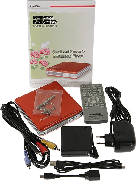

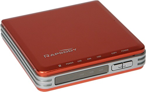

Автомобиль Альтецца (аналог Лексус IS200) - с штатным монитором и нави системой. Не хотелось ставить магнитолу нештатную. но хотелось безумно мп3 и всего такого!)))) И вот однажды на сервисе у Жени (митино) - увидел аппарат Rapsody RSH-100
Облизнулся, исторг слюну и, в общем, задумался. Вставляешь обычный жесткий диск и можешь: смотреть кино, фотки, слушать музыку, короче мультимедийный плеер на скоко хошь гигов (ну в пределах разумного, 300 это как раз тот предел, наверное .
вообще хотел двд плеер воткнуть. но вид и возможности "Рапсодии" ввели меня в абсолютный космический ступор.
Из плюсов –
1) емкость почти неограниченна,
2) FM передатчик
3) Цена в 160 уе вполне себе конкурентоспособна!
Не понравился он мне следующим:
1) большой по объему – прятать в бардачке такую коробульку неудобно
2) Шумит (встроен кулер)
3) Встроен ФМ трансмиттер. После тестирования понял что звук просто ужасный. Шипение, кряхтение, постоянные наводки. в Москве неактуально, короче
4) В общем, не приглянулся
Стал я думать дальше. И нашел такую же штуку но для ноутбучных винтов.
Называется она Rapsody RSH-250
Две недели уговаривал себя и свою жабку на покупку. И тут случайно встречаю в Ашане (!) этот вожделенный девайс! С уже встроенным хардом на 100 гигов. Ну да, слегка подороже чем в инете. Зато ждать не надо, томиться! ))) сразу же был куплен! На корню. У тестеров (гарантийщиков) на выходе (при оформлении гарантии) глаза на лоб вылезли – мол, шо це за чудовина така? Еле объяснил. Кое-как проверили. Оформили гарантию ашановскую на год. Стоило 7500 рублев.

По самому девайсу ИТОГИ
Плюсы:
• 100 гигов хитов! Вся моя коллекция мп3 уместилась на 20 гигах! ))) включая аудиокнижки и мусор.
• Звук сам по себе неплохой, мп3 читает хорошо. Проверял на домашней аудиосистеме. Есть оптический аудивыход (для меломанов)
• Видео играет на отлично!
• ДВД можно копировать полностью и тогда плеер читает даже менюшки (где выбор сцен, с титрами-без титров и пр) – удобно если на диске несколько кино
• Слайды (фотки) читает отменно, можно сделать слайд шоу.
пример видео (Падшие Ангелы Кар-Вая)
еще пример видео - проморолик XXX
другой фильм Кар-вая
Минусы
• Мп3 читает без тегов! Только инфо о самом файле
• На маленьком экранчике очень трудно читать текст – выбирать песни, папки и прочее. Приодится наклоняться, это отвлекает от дороги. На магнитолах шрифты читабельные и они «бегут» строчкой – можно все прочесть. Тут приходится колдовать над экраном как близорукий заиц. В общем, сплошное шаманство.
• Подключаться надо не через телик. Тюнер режет частоты, переходники, сопли и прочее собирают помехи. Качество звука от этого страдает. Слышно наводки от педалирования газом – видимо бензонасос. Думаю что от этого вылечить нельзя.
• На большой громкости слушать музыку можно но недолго – быстро устаешь. И голова пухнет. В общем, в планах – врезка в основную магнитолу – через реле. Как тут или Как тут (есть перевод Андрея Dr.Ew - ищите на форуме).
• Надо будет только решить вопрос с видеосигналом. Возможно – покупка отдельного монитора с инсталляцией в родное гнездо
• Экранчик работает в режиме диммера. Так как я езжу всегда с включенным ближним, очень плохо видно. Приходится выключать свет – это время и усилия… лишние операции. Даже ночью экран видно плохо – слишком мелкие буквы и текст. Лечится заменой монитора или поиском нужных проводов для «подрезки» ))))
Питание! Выключая зажигание, прекращается подача питания на прикуриватель – и соответственно – на девайс. А это плохо для него – это же мини-комп. Ему надо не спеша, помолившись, корректно сделать себе харакири (shut down). Поэтому приходится сперва выключить его с пульта (1-2 сек) – и только потом – зажигание. Лечится это подключением девайса напрямую с аккумулятора или установкой доп. Мини-аккумуляторов. При этом существует опасность забыть девайс включенным. Тока он жрет немного но все равно жрет!
• Как и всякая нештатная шняга – управляется через пульт. Пульт неплохой но все это дико неудобно – в дороге тыкать кнопки. Может вопрос привычки.
• каждый раз подсоединять занятно - надо воткнуть провод питания, провод аудио, провод видео. в общем, прописка девайса - перчаточный ящчик однозначно!
• необходимость экрана-монитора для управления звуком и вообще девайсом. без него как без рук (
В целом, несмотря на минусы, девайсом доволен как слон. Все описанные проблемы решаемы. Надо только начать )) такая система меня устраивает больше чем безумное количество сд-двд болванок, копящихся под сиденьем… кроме того, эта штука решила мою проблему со скачанными фильмами из инета. Я не мог просматривать фильмы из Интернете на домашнем телевизоре, а на монитор ноутбука пялиться глупо… эта же штука может работать как цифровой фотоальбов в путешествии – на нее можно сливать фотки прямо с фотика или видеокамеры. В общем занятная штука. За две недели прослушиваю аудиокнижки – просто в восторге. В пробках стало нескучно! )) Пушкина знаю назубок, сейчас пытаюсь слушать «как бросить курить» ))))))))) книг стало много рынок большой. Есть из чего выбрать.
В планах также скрытая установка в перчаточный ящик, чтобы не надо было его с собой таскать. Интересует вопрос, выдержит ли девайс морозы -20 хотя бы? Пока до -4 выдерживает достойно
Будут вопросы задавайте, про сам девайс на ixbt сказано все правильно. Больше мне добавить нечего.
