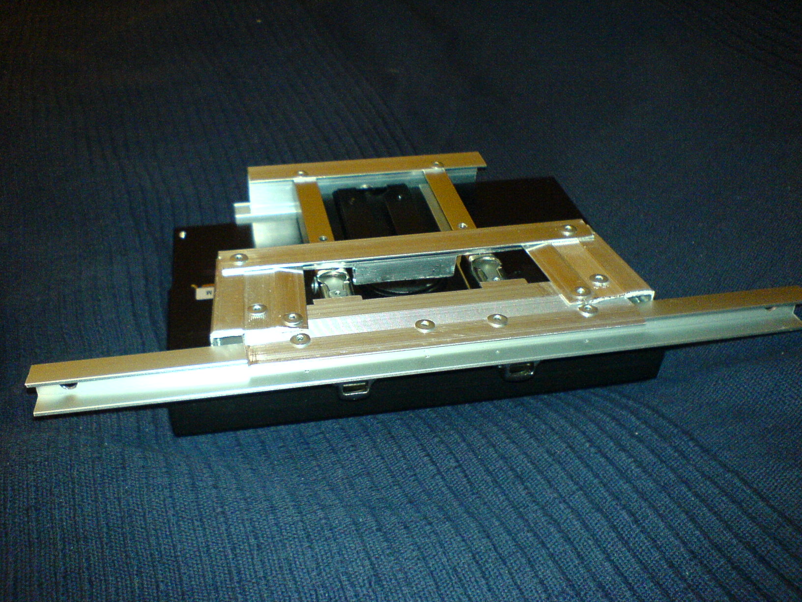

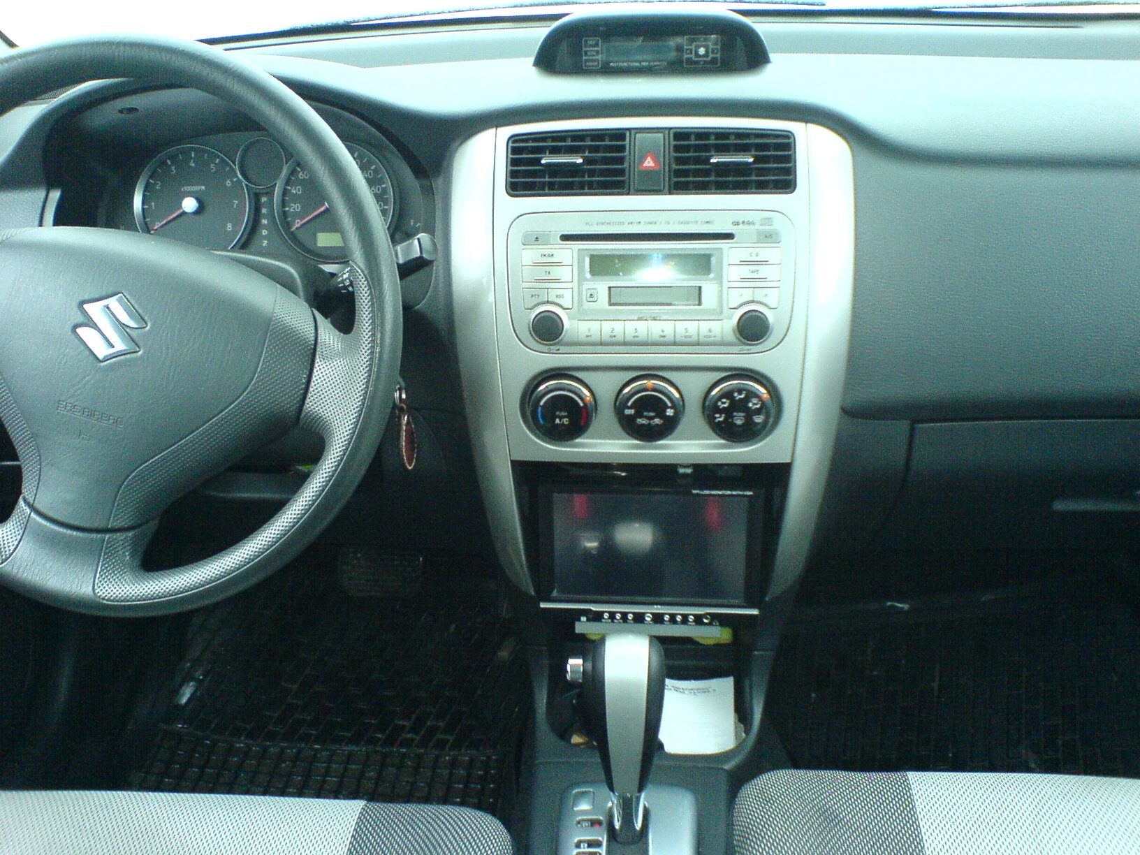

Всем привет!
Начал свой проект с сентября 2007 года.
Подробное описание буду выкладывать по мере возможности написания длинных текстов и прихода писательской музы )))
Пока выложу несколько фоток промежуточного результата проведенной работы.
Коментарии к фоткам:

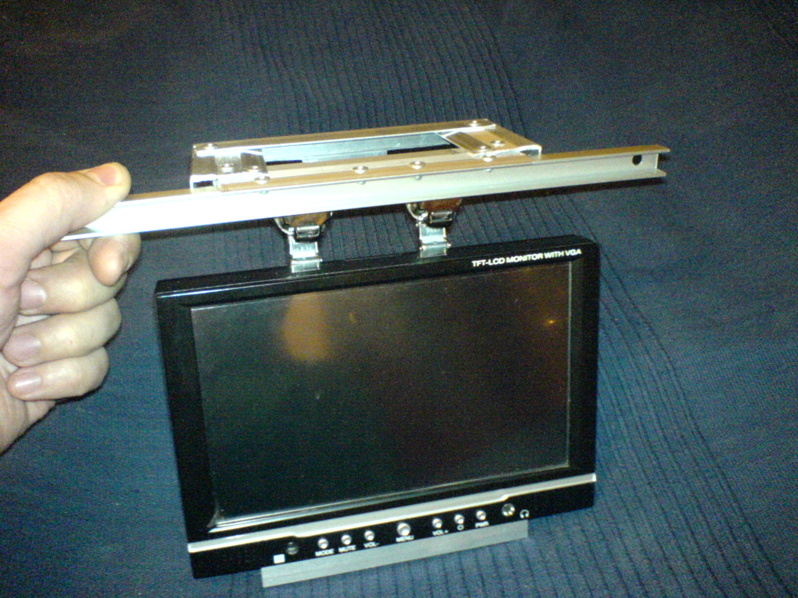

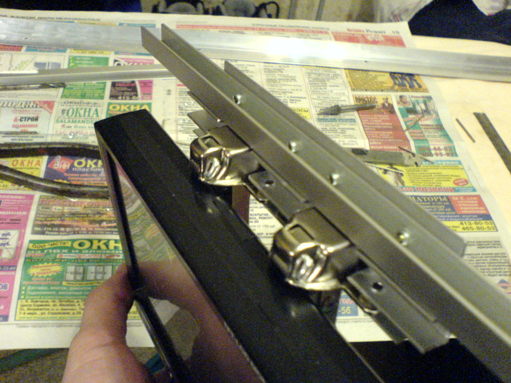

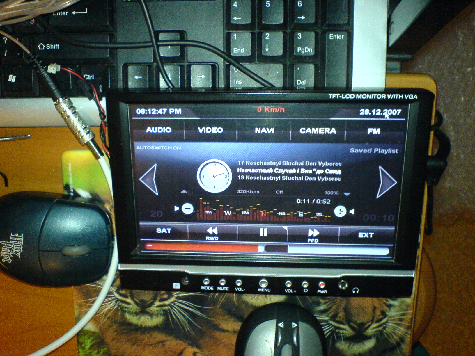

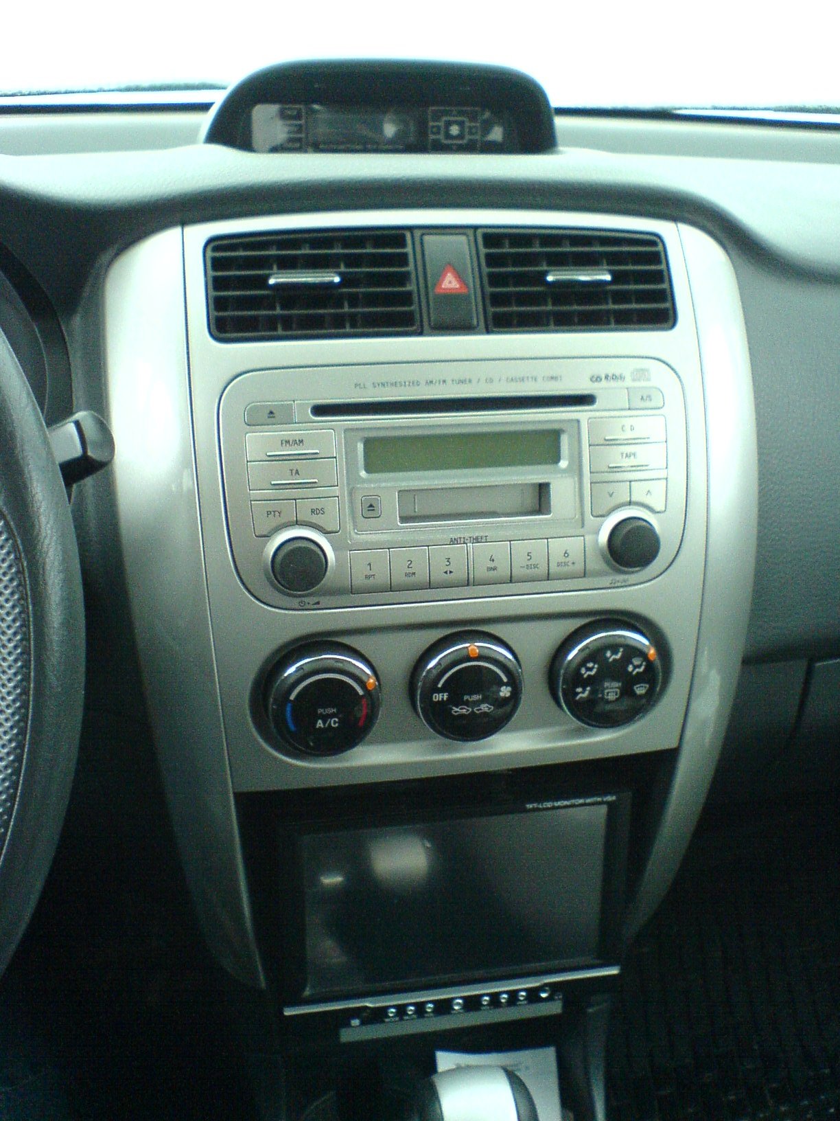

Монитор не стал внедрять в панель по причинам: хотел оставить родной вид консоли (магнитола красиво светиться и в тоже время пионеров не возбуждает), управление на руле оставить, нормальный ФМ приемник - 80 км от города нормально принимает волну, оставить штатную акустику и усилитель (не заморочен я на звучании - меня вполне устраивает штатная). Монитор решил делать под управлением климатом - там раньше была открывающаяся панель с пепельницей и прикуривателем и держатель для компактдисков. Монитор сделал со складным механизмом на обычных кухонных петлях с фиксацией (пока в процессе доработки). Монитор складывается в нишу под климатом и не виден при осмотре машины через окно.

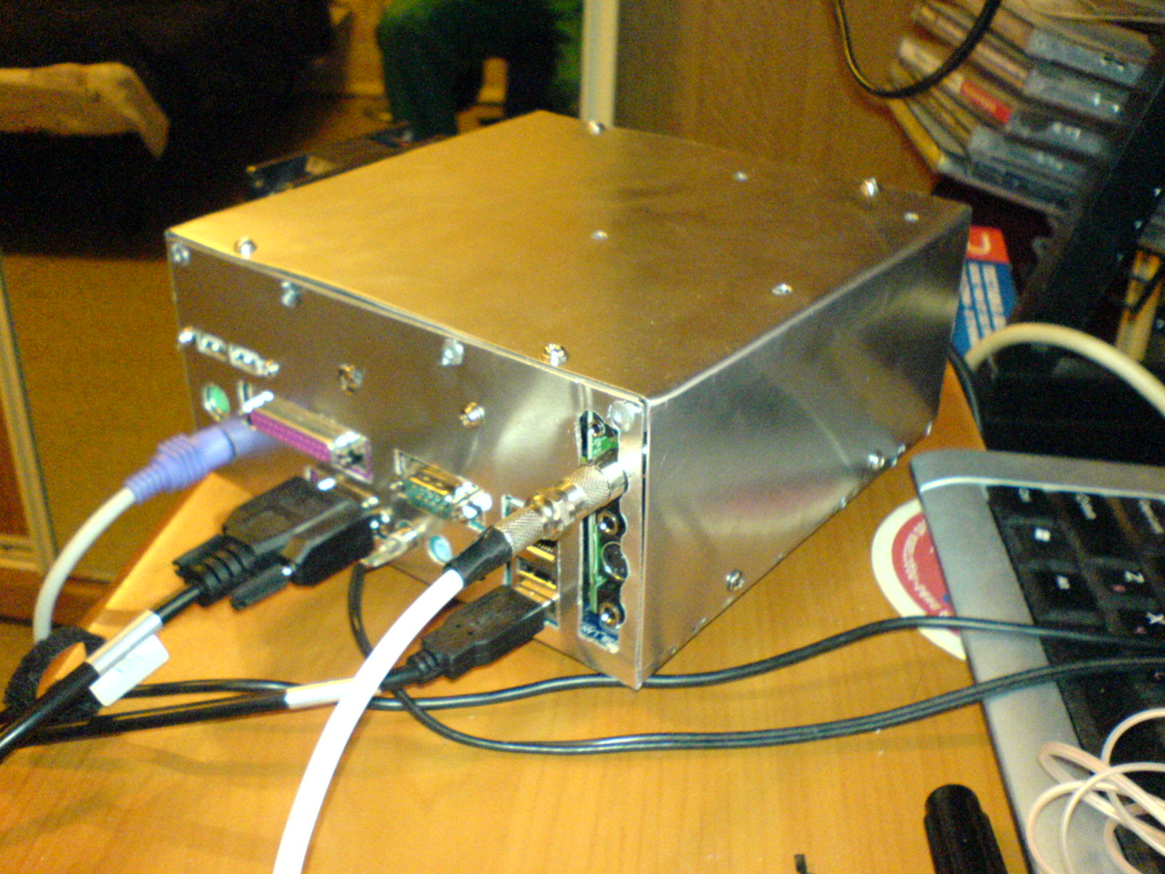

Мать - Gigabyte GA-GC230D, OEM / память - 2G DDR2 / AverTV Hibrid PCI / HDD - WD 160Gb 2,5" SATA / GPS - GlobalSat BU-353 / BT - Tekram 308 // Монитор - noname 7" (от Lvovicha) / БП - SL ATX 200 / корпус - установка без корпуса ))

По пол-метра фотки, это к чему? - поиздеваться? - или там важные мелкие детальки? Просмотреть не смог...

а не низковат монитор? не отвлекает от дороги?

Аккуратненько так выглядит. Ну да, низковато. Думаю поездит полгодика да перевесит. Главное корпус серьезный. Мало кто тут с железными ездит.

Монитор стоит очень низко, на уровне ручки КПП. Это не только не удобно, но и очень опасно!
Да, к тому же, под таким угром, да при ясной погоде на нем ничего не будет видно....
Извини ...Не подумал как-то. Фотки сделаны телефоном - как были так и выложил. Буду "резать" в будущем.
Сообщение от banderas Посмотреть сообщение
думаю что низковат... пока не ездил с ним - это была примерка
ТОЧНО! Перевешу - только когда пойму куда дальше двигаться...может и машина другая будет )

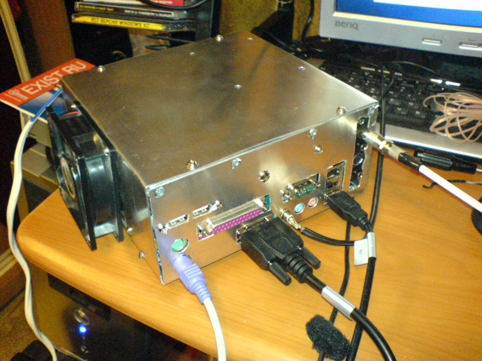

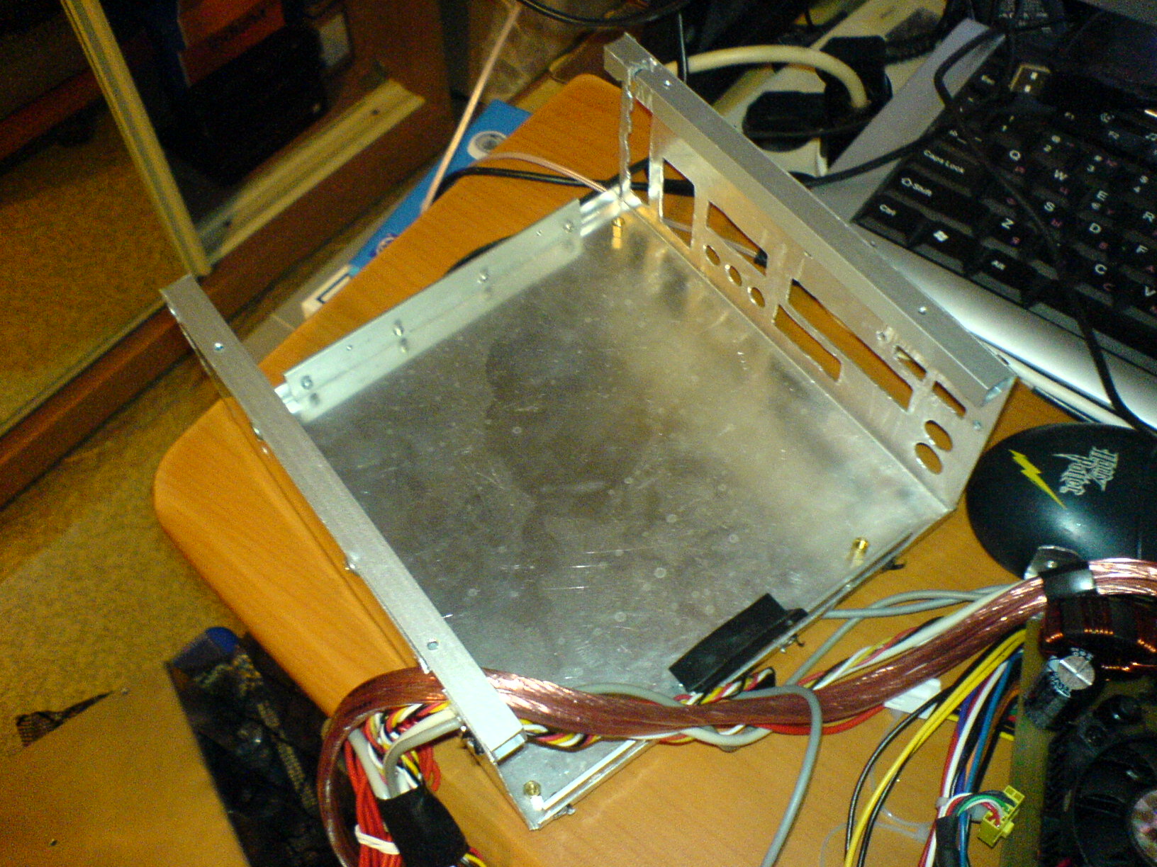

Корпус кстати алюминиевый - листовое железо и соединительные рейки покупал в OBI. Изготовил корпус за день.
Сообщение от Beer100 Посмотреть сообщение
Про монитор - да, сам сомневаюсь. Насчет угла поясни плиз - под каким углом должен быть монитор для наилучшей видимости ?

В таком положении ты на него смотришь сверху, под острым углом. Попробуй посмотреть на свой настольный LCD монитор стоя, сверху. Видешь как яркость падает? А в авто яркост изображения играет БОЛЬШОЕ значение!

что-то не пойму - корпус алюминиевый, а покупал листовое железо для него.... Так куда железо-то дел?
Только не обижайся - но конструкция на петлях уж больно колхозно выглядит (это чисто мое мнение).
Про железо - оговорился ) - всегда всякий металл железкой хочется назвать )))
Про петли - вариант на снимках будет переделан. Стороны петель, которые крепятся к мониторы будут сдвинуты немного назад и вниз по корпусу мониторв, то есть монитор немного выдвинется и поднимется ровно настолько чтобы при разложенном состоянии остался минимальный просвет и петель не было видно.
Колхоз тоже не люблю, но ничего более подходящего пока на ум не пришло (

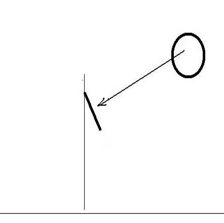

Про яркость понял. Я перед тем, как что либо сделать, вертел этот монитор в руках и так и сяк и к верху как) яркость при взгляде сверху и сбоку падает минимально, а при взгляде под углом сверху и сбоку около 25-30 градусов практически не меняется , а так примерно и будет в итоге закреплен монитор, под углом к горизонтали примерно 60 градусов. В итоге если смотреть с водительского места , то угол небольшой получается - менее 30 градусов. Конечно все покажут испытания, возможно я не прав (
