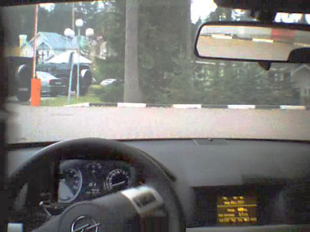

Проект полностью перенесен ОТСЮДА, где написано что за комп, монитор, гпс, софт и зачем все это нужно. Монитор - сенсорный VGA компьютерный 7" пролоджи PCM-700.
Комп: PIV 2ГГц, 512RAM, 60Гб HDD,
Конечно мечтаю какнить сделать как у Ujin
[IMG]http://www.**************/images/install_opel_astra_top.jpg[/IMG]
http://www.**************/main/projects/opel_astra
http://forum.pccar.ru/showpost.php?p=21434&postcount=27
но руки никак недоходят. Пока езжу так, вот сегодня видеозапись на карпутере наладил. Если тыкнуть на картинку скачается файл 3Мб с соотв. роликом.
Да, монитор приборку не закрывает, а полностью ее отображает (к видеовходу подключена микрокамера) см ниже.
зачетно то что и зеркало заденего вида в кадре. А с каким качеством пишется? с таким же как виложил?

Нуда, 640х480, кадров много, несчитал, 15-20 наверное. Прям так как выложил и лежат на винте, в авишках, если надо - поеду посмотрю каким кодеком пишется... Выложил может не лучшие ролики, но разметка, знаки и номера авто читаются четко.

ещё бы фотку с отоброжением приборки на мониторе ПК!

както так примерно.... Там короче спидометр-тахометр-бензинометр и индикатор кпп какую там передачу MTA включил
добавлено: ролик снял как приборы работают на скорости.

Дим куда ты прикрутил ка меру? и к какому разъему подключил приборы?

На мониторе, с тыльной стороны закреплена микрокамера, которая снимает приборы, ничего к ним не подключается. Камера питается от мониторчика и ему на его родной видовход отправляет изображение, т.е. никаких лишних проводов по салону. Таким образом приборы видно даже при выключенном (или снятом) компьютере.
