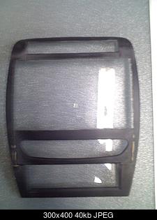

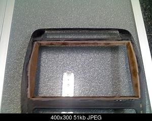

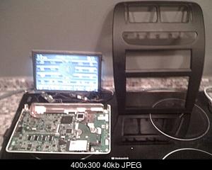

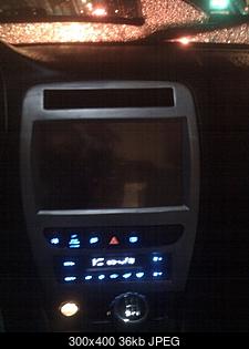

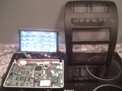

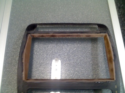

Привет всем
решился осуществить мечту
поставить комп авто
за основу взят нетбук ASER One с установленным тачскрином
также была куплена новая центральная накладка на торпедо
на накладке были перенесены места для кнопок и блока управления климатом
сделана рамка для матрицы
далее все было зашпаклевано и покрашено...
закреплена матрица
и попытка вставить все это на машину........ вот тут и случился п....
передавил на матрицу и она лопнула
но внешне вроде получилось ничего
заказал уже новую матрицу
так что ждите продолжения

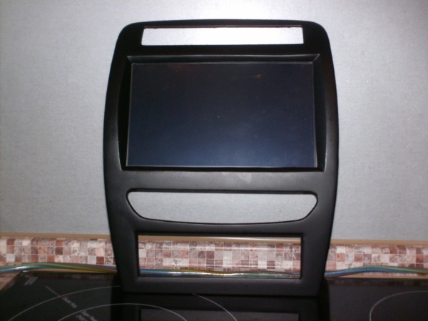

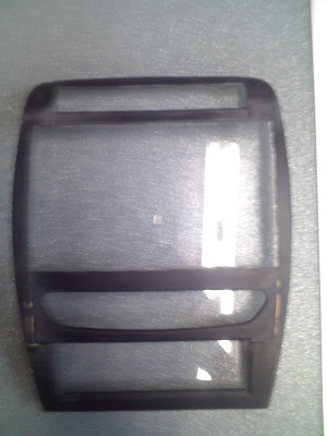

Получил новую матрицу,
также решил перекрасить рамку в черный цвет

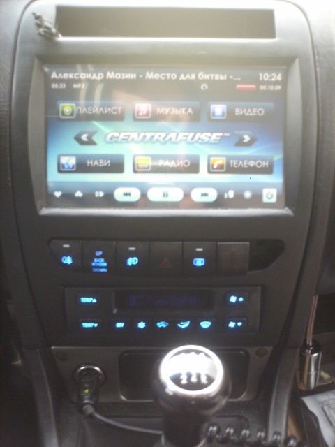

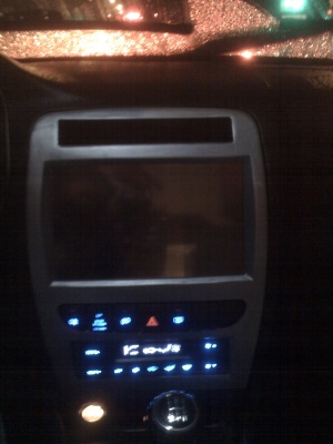

установил все в авто
пока питание пустил через инвертер
усилитель собрал на основе мастеркитовского комплекта 40х4
вроде все работает кроме тв и радио
взял AverTv Hybrid Ultra USB с родным софтом все отлично работает, но кнопки очень маленькие
буду гуглить
над монитором собираюсь поставить dvd с слотовой загрузкой
также перенесу туда вакодер от аудиокарты Creative "Sound Blaster X-Fi Surround 5.1"
щас доделываю кнопку включения компа
она будет находится мпод монитором справа(щас там пусто)

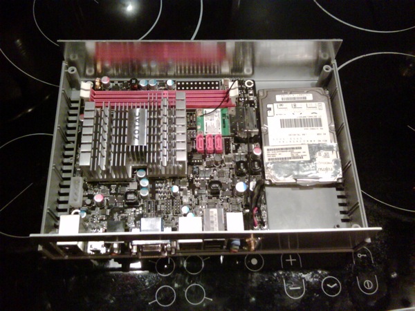

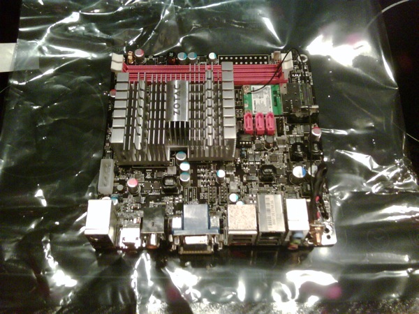

Была куплена материнка ZOTAC ION ITX A-E
также заказан у наших узкоглазых друзей монитор 8" вот такой
p.s. винт не тот который будет стоять
