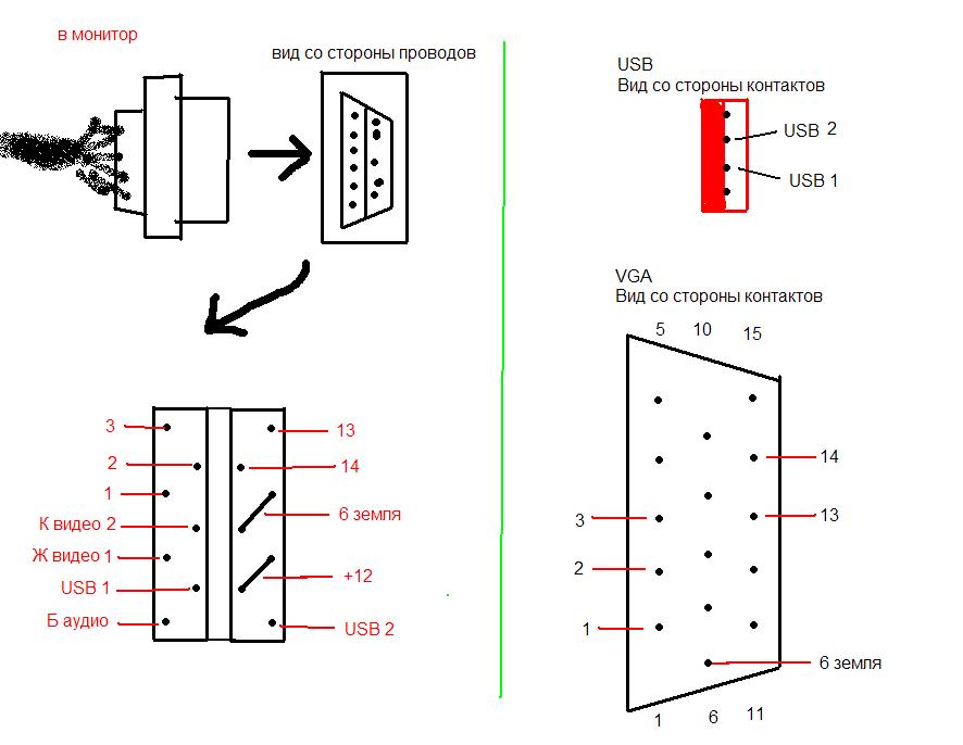

Всем привет!Вопрос по распиновки VGA кабеля.Надорвал VGA и тач(USB )на LILLIPUT 869GLРазобрал - имею 1нога-красный,2 вродеб синий,6-обрыв(вродеб зелёный),13-белый,14фиолет.При такой впойке кажет ЗЕЛЁНЫМ цветом.Тач(по USB) - тож надорван -было зелён-черн,бел-желт,черн-кор,красн-красн Вродеб к 15 ноге.МОЖЕТ у кого есть распиновка VGA и USB применительно к LILLIPUT 869GL.Второй день ломаю голову!Есть 3 кабеля со старых моников-РАСПИНОВКА по цветам РАЗНАЯ!!!!Инет пишет-3нога-зелёный!!!Мож кто знает всю эту хрень(раскладку USB и VGA ДЛЯ LILLIPUT 869GL)напишите-буду оч-оч ПРИЗНАТЕЛЕН!!!!!!

889 не пойдет? http://www.pccar.ru/showpost.php?p=83973&postcount=18
вроде должно быть одинаково. А цвета - пофиг.

НЕТ!!!!!!В моём случае(VGA уже готов!!!!)1-красн,2-синий,3-зелёный.Теперь USB....

вот, тока для 629
когда паял рисовал в тетради! а сфотать нечем!
в паинте перерисовал

ПОПРОБУЮ

Всё..........тач-ПОШЕЛ!!!!!УРАаааааа!!!!СпасибоВСЕМ!!!!!

странно, моя распиновка один в один с распиновкой Gosha39, но моя не подошла)))
