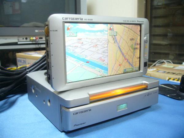

Попал мне в руки данный сабж. При внешнем осмотре стало понятно, что не все так радужно... Монитор повсей видимости низкого разрешения без тача, внутри стоит странный DVD привод (использовать не смогу), куча всякой хрени + антенна GPS. А теперь вопрос - ктонибудь из этого барахла пытался использовать?
Теперь мои мысли:
1) GPS приемник + антенна можно выковырять и юзать
2) NTSC монитор похерить и поставить простенький контроллер для просмотра телека...
Да фоты этого девайса (взят отсюда):
Это фоты с подключением RGB. За фото спасибо Ханзу.

После вскрытия телевизора с данного девайса (CPN 1759) и изучив элементную базу увидел, что используется Toshiba IR3Y29B который имеет RGB вход. Буду пытаться подключить DSUB VGA.
