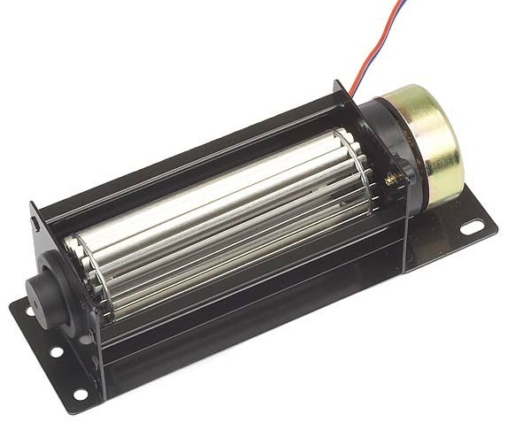

Нужно создать постоянную циркуляцию воздуха в замкнутом объеме. Например с помощью таких вентиляторов [IMG][url=http://magnitola.org/masterstvo-installyacii/132033-kak-ohladit-usilitel-2.html][img]http://[/IMG]
"Stinger SGJ78: Вентилятор цилиндрического типа, для установки в тесных местах, высокая эффективность потока.
Производительность - 1530 л/мин.
Размеры 20,6 х 4,5 х 4,5см."

О спасибо как раз искал подобные вентиляторы!!!!

да ужж, сначала бы неплохо бы было выяснить объем этого пространства.а потом решить надо ли его перемещать и потом что это даст ну и и будешь ты перемещать теплый воздух дальше что? Да и преремещать его я так думаю можно куда менее шумящими и менее помехо издающими кулерами от компа чем этим "крокодилом"
