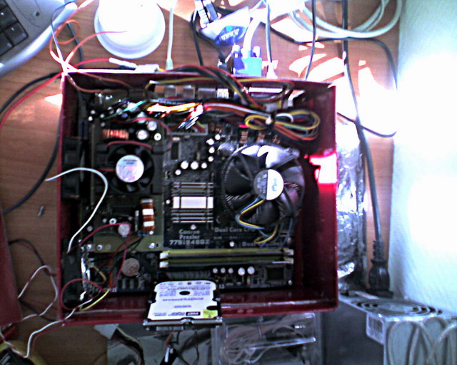

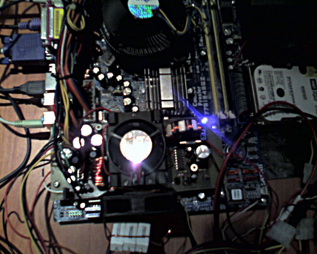

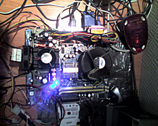

Длинные выходные сподвигли на эксперименты. И решил выложить фоты постепенно начинающего вырисовываться CarPutera.
Исходные данные: мать - AsRock, проц - Cel3200, RAM - 512, HDD - 80Gb 2,5", БП - ваял сам по данным отсюда http://www.pccar.ru/showthread.php?t=264, DVD - LiteOn, монитор Lilliput заказан на E-bay но пока не пришел, GPS - Gmouse SIRF-III.
Это общий вид мама + БП

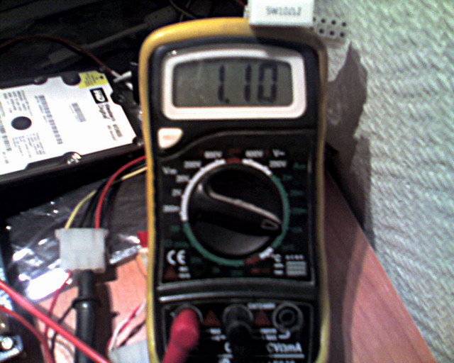

БП SL - покрупнее, закреплен над PCI слотами. Хочется отметить, что этот "монстрик" легко держит нагрузку в 10А. Спасибо Сергею за его конструкцию.
Потребляемый системой ток в холостом режиме, загружена винда и все.
В систему входит: HDD, DVD, G-Mouse, TV tuner, ну и мать конечно.
А это макет корпуса. Собран из коробки от обуви. На нем буду тестировать распределение воздушных потоков в корпусе. Подвигаю вентиляторы и отверстия для охлаждения. Померяю температуру внутри. Если есть спецы по вентиляции посоветуйте как быть.

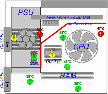

Покрутил померял, получилось так

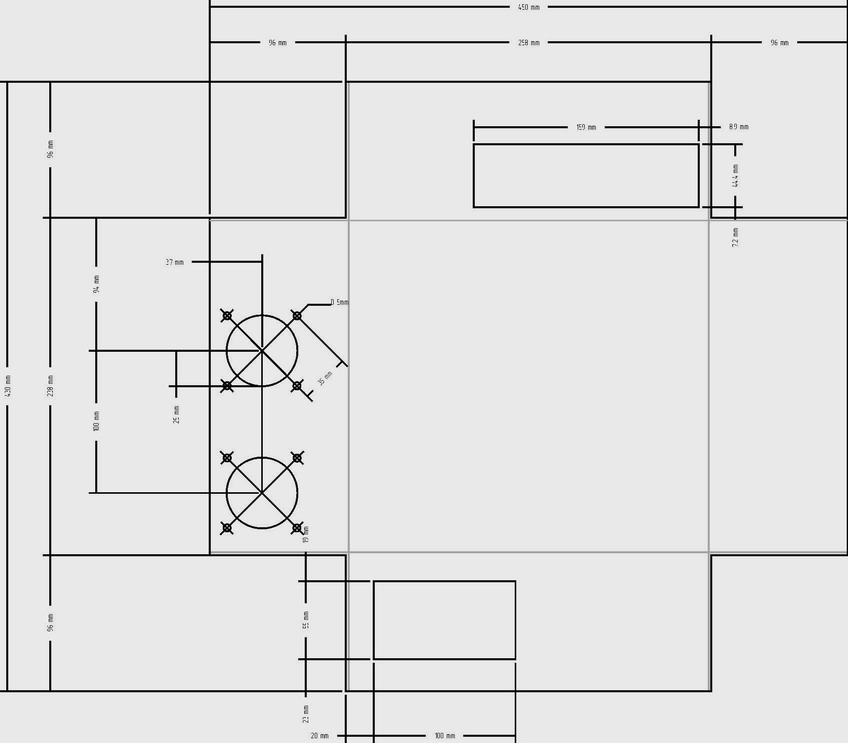

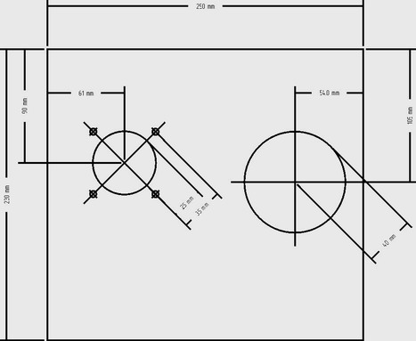

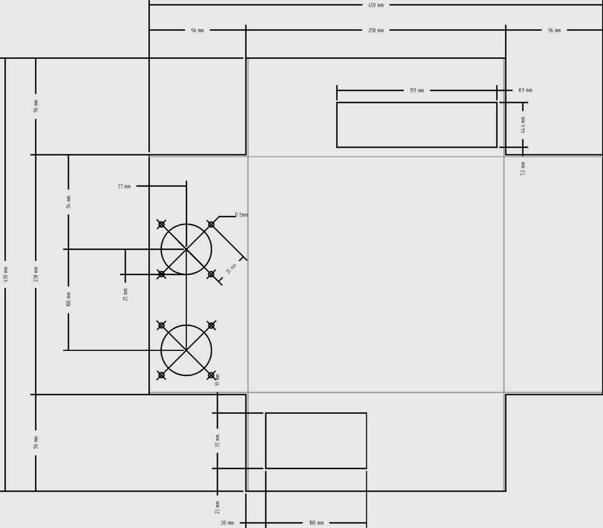

Настроил РР, заказал корпус из алюкобонда. Материал интересен не только из за хорошего внешнего вида, но и из за простоты обработки. Выкройки корпуса, если надо могу кинуть:
Корпус проверял на валидность по документам: от Intel "microATX (µATX) Small Form Factor PC Case Studies", "microATX Thermal Design Suggestions", "ATX Specification", "Intel® Pentium® 4 Processor on 90nm Process in the Land BGA Package". Выяснил что: данный корпус не соответствует требованию ISO 7779 зато полностью удовлетворяет требованиям по охлаждению. (хотя кому надо? :-)) Будем ждать пока изготовят. Ушел в поиск неисправной морды от мафона с СD и USB hub нужной конфигурации (вот никогда не думал, что может быть такая проблемма). На сегодня вроде все.

Да я собственно вентиляцией озаботился на тему маленького корпыса. Если вентиляцию сделать плохо, то комп конкретно тухнет после 10 минут работы. А БП у меня 180 ват тянет и достаточно (болше пока потребить не получилось :-)). Кстати сегодня под пресс один засунул - сделали совсем %овенно. В понедельник в другое место иду.

При расчетах корпуса ты учел, что после раскроя алюкабона и загиба у тебя внутренний размер уменьшиться на толщину стенок. Грубо говоря на 6 мм. Просто придется дырки все переносить. Если учел, то это хорошо, а то прийдется усё переделывать, а это деньги и время, а то это очень хренова, когда каждая копейка на счету.
Да учел. Я в итоге отказался от идеи использовать алюкобонд ввиду необходимости усиливать конструкцию уголком, т.к. показалась конструкция хлипкой, да и знающие люди показали пример, как через 6 месяцев этот материал при небольшой вибронагрузке на сгибах лопается. Сейчас в сборке корпус из акрила. Закончу выложу фоты.

Рекомендую преставить вентиляторы на противоположную стенку и поставить на вдув. Эффективность охлаждения повысится.

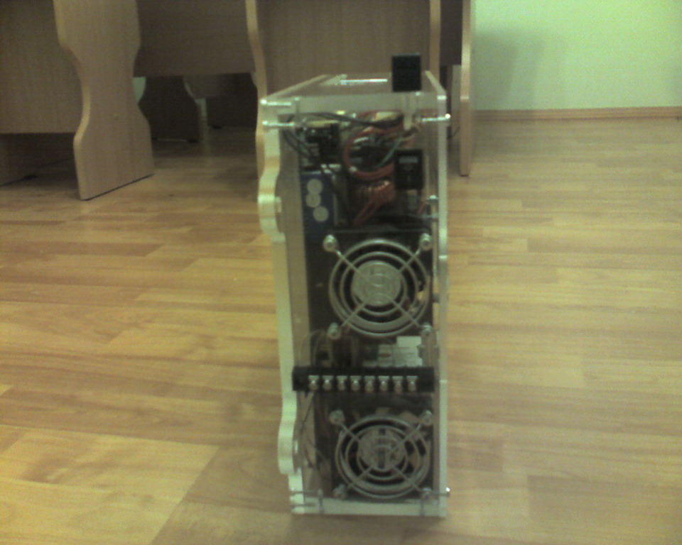

Да уж. Спасибо за советы с корпусом. Увы уже поздно, второй корпус под молоток рука не поднимится. Собрал основной корпус (будет фальш и воздуховоды) размер получился: 280х243х92. Сверху планируется фрезированный (с рисуночками) экранирующий корпус из листовой латуни.
