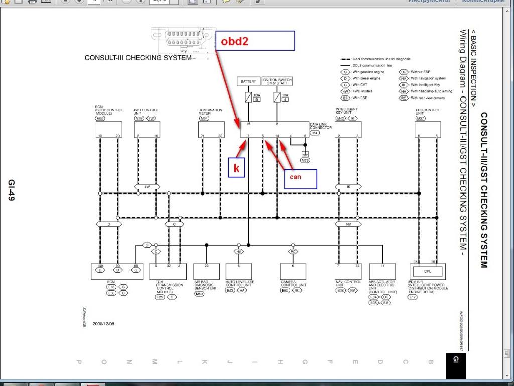

Сообщение от Kaljaba Посмотреть сообщение
Но вот чем мне эта схема бы пригодилась понять не смог, посему и ответил, может кто прям четко в схемах сечет он может что и увидел бы.
А мой вопрос был просто на каких контактах у моего кашкая что висит, и через что диагностировать, оказалось все просто, все висит на 7ом контакте, кроме двух блоков. Те висят на кане.
Добавил информации на схеме.Конечно не все блоки могут быть,зависит от комплектации.

Ну лично на моем на 7 висит, ДВС, АБС, СРС, и еще что то.
