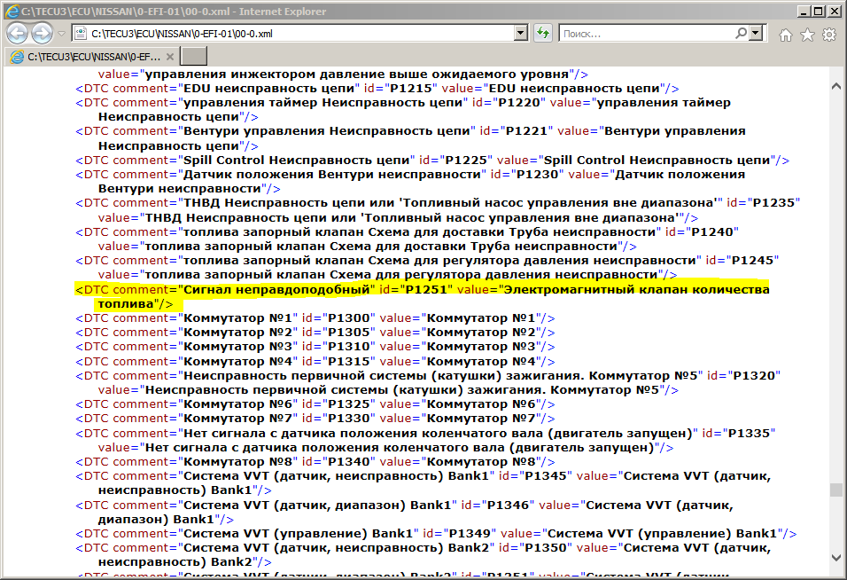

Валентин здравствуйте, при диагностике неувидел описания ошибки и добавил в *.xml самостоятельно. все получилось конечно, но *.xml много и для меня они все одинаковы. подскажите как понять в будущем (если придется ещё дописывать по тому или другому авто) принадлежность *.xml к автомобилю. И, в моем случае достаточно того что я сделал, или ещё гденебудь чтонебудь нужно подправить?

Валентин здравствуйте, при диагностике не увидел описания ошибки и добавил в *.xml самостоятельно. все получилось конечно, но *.xml много и для меня они все одинаковы. подскажите как понять в будущем (если придется ещё дописывать по тому или другому авто) принадлежность *.xml к автомобилю. И, в моем случае достаточно того что я сделал, или ещё где-нибудь что нибудь нужно подправить?
Данных действий достаточно. Больше нигде править не нужно.
