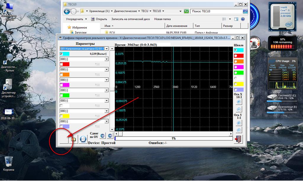

Здравствуйте всем, Кто-нибудь сталкивался с такой проблемой? Подключил NISSAN3LINE через TECU3 последней версии.Драйвер настроил по инструкции. С машиной соединение прошло успешно. Кадры реального времени составляет, пишет их в *.csv.
Все замечательно, но никак не могу добиться от программы составления графиков. окно открывается, параметры выбраны или вручную или через кадры реального времени, и все, ни одной точки, не то что линии.
С чем это может быть связано, настройка драйвера, сама машина?

А вот эту кнопочку жал?

А как же... Не помогло.
