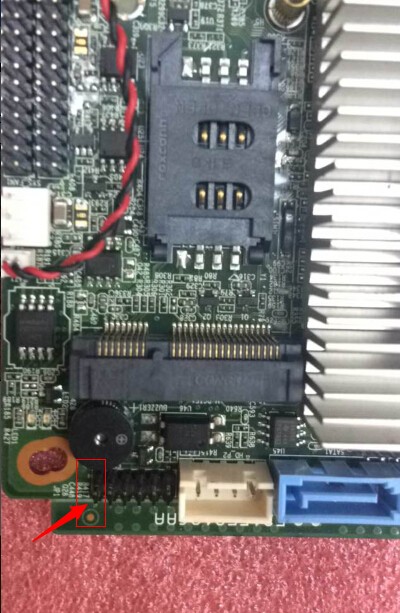

А может у QM67 она там (ТОЛЬКО!) для удалённого пробуждения PC ? , из переписки с продавцом материнки :
" is hardware, remove the jumper cap. (здесь , так понимаю , нужно выдернуть первую перемычку, на фото ниже и :
about the "Call to boot", there are two set, 1 is BIOS (into South Bridge , set restore AC power loss to Power ON)." .
