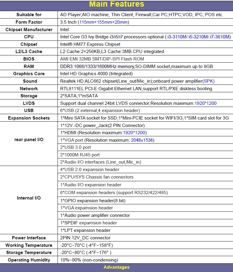

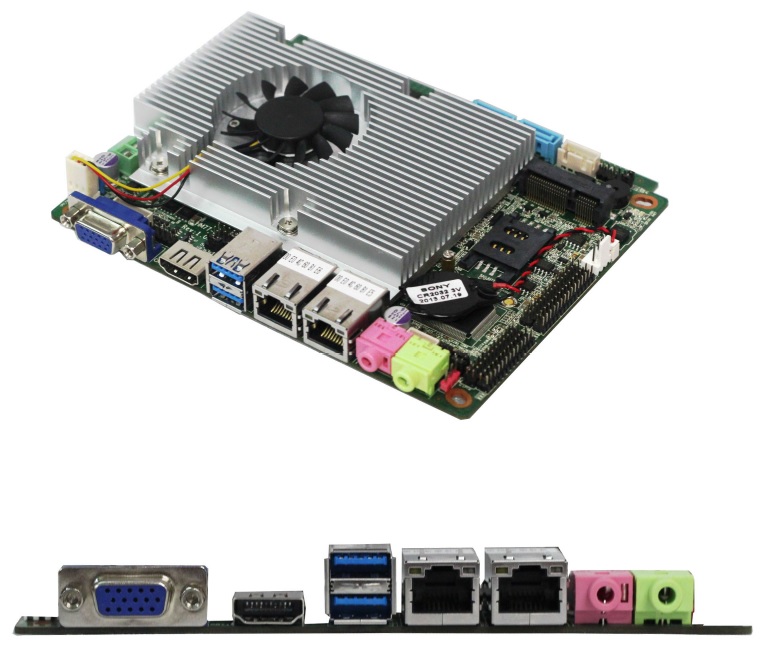

Заказал сегодня таких две штуки - с i5 и i7. Первая - 245юсд, вторая - 304юсд. Плюс доставка емсом в Питер - 56юсдей и 24,2эсд - сбор Пэйпал.
Производитель заверяет, что она работает от минус20 - посмотим...
Дают 2 года гарантию. Продает производитель.

Если все как заявлено, то похоже на конфетку.
Напиши обязательно как затестишь девайс.
P.S А для чего впихнули 2 штуки LAN?

Ну да - вроде ничотак. Конечно отпишусь. Два лана - хз - мало ли для каких терминалок с хардовым файрволом нужны.
Сегодня высылают - говорят, 2-3 недели ждать

запросил потребление платы - почему-то сразу забыл это сделать - 15вт был ответ. Проц там 45 потребляет. Ну в принципе - нормально. Плюс память, ГПС, тач и пара небольших юсб-потребителей - уложусь в свой БП - 100ватт

Что то много 45 ват для мобильного проца..

На сайте интела смотрел - 5-й - 35вт. 7-й - 45
http://ark.intel.com/ru/products/67355

Получил обе платы сегодня - неделю шла посылка из Китайщины...
Вечером немного потестю - пока даже неясно где и7, а где и5 ))
А радиатор снимать лень.
Внешне все сделано на отлично - как оказалось - есть разъем под мини-сата - думаю заменить свой ссд интел под такой же, но мини, а напротив него с обратной стороны платы разъем мини-псе - под модуль вая-фая.
Насчет ее промышленности - надеюсь, что заявленную температуру держит, в остальном - платя явно не для тяжелых условий )) Но будем надеятся, что оправдяет ожидания. Дали 2г гарантии. В упаковке кабель сата, кабель питания сата - у него разъем к плате нестандартный для таких, но найти такой сейчас не было бы проблемой, разъем питания -круглый с гайкой на корпус и обжатыми клеммами на плату. Один ком-выкидыш и диск с драйверами от разных плат, кроме этой ))
Интересно, работает ли разъем по симку.. на диске драйверов под него не нашел
