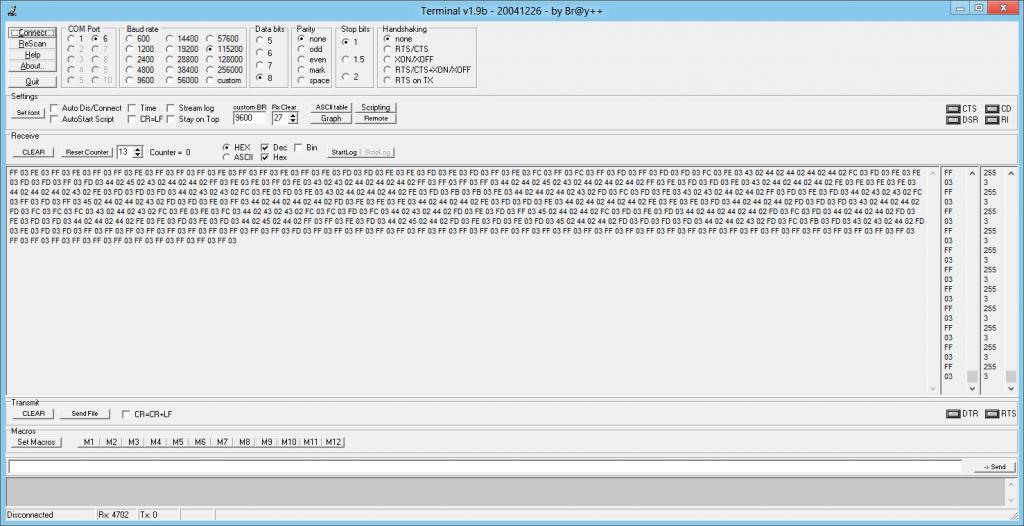

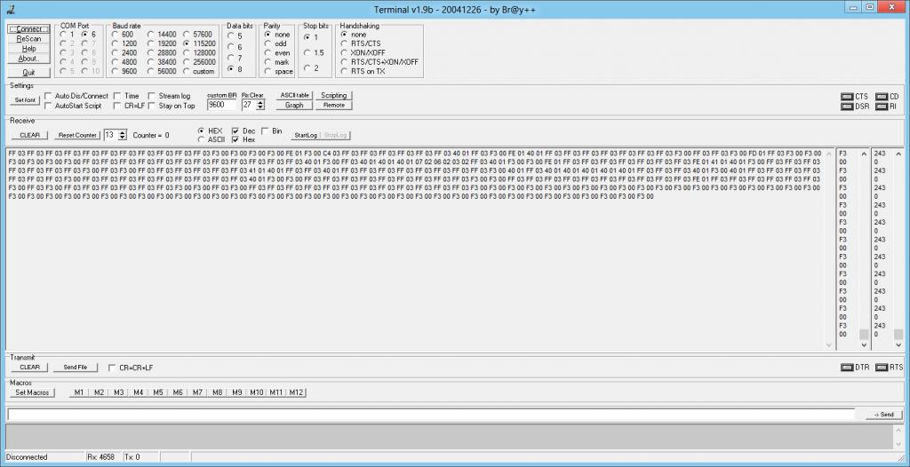

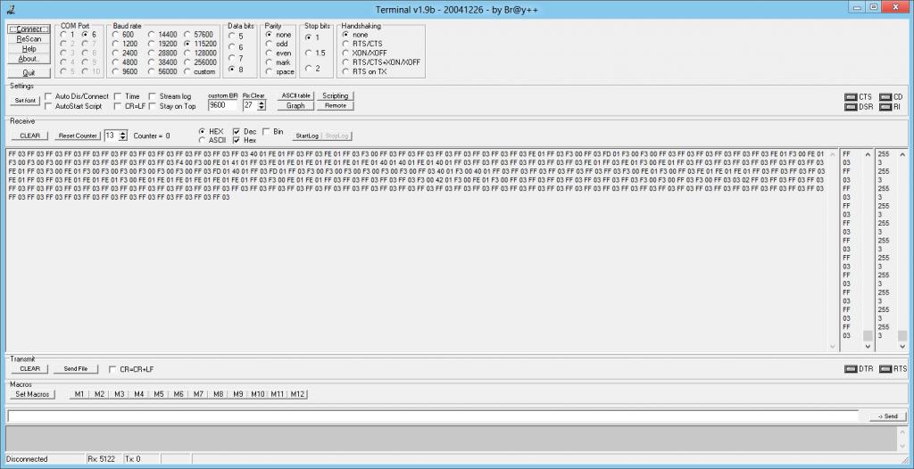

По предыдущему скриншоту увидел.
Так и должно быть. Теперь сделай следующее. Запусти терминал, нажимай на энкодер секунд 5, делай скриншот. Потом перезапускай или сбрасывай терминал и вращай энкодер в одну сторону секунд 5, делай скриншот, а потом тоже самое в другую сторону. И выкладывай скриншоты
понажимал по 5 сек., вот что получилось

Сообщение от folv Посмотреть сообщение
Теперь вроде видно порядок смены значений, вечерком повнимательнее проанализирую и и скажу какие значения и где изменить
Сообщение от admin Посмотреть сообщение
580, 320, 510 тоже самое что и было
Так никто не сомневался, но кроме самих значений важен ещё и порядок их смены.
А для вращения в влево и право - не допонял эти значения
if( encoder1_dt >= 0x3C0 && encoder1_dt <= 0x3FF && encoder1_key3 != 1 )
- 3FF выдаётся когда в энкодер находится в нулевом положении, когда не нажата ни одна кнопка. Но в связи с тем что и в этом положении бывает дребезг (видно из скриншотов), то задаём некоторый диапозон задав минимальное значение 3C0
if( encoder1_dt >= 0xC3 && encoder1_dt <= 0x113 && encoder1_key3 != 2 )
if( encoder1_dt >= 0x120 && encoder1_dt <= 0x160 && encoder1_key3 != 3 )
При повороте в одну сторону у тебя происходит выдача таких значений 3FF -- F3 -- 140 -- 3FF, а в другую 3FF -- 140 --F3 -- 3FF. Отсюда и диапазон для F3 (C3 - 113), а для 140 (120 - 160). Разумеется всё в шестнадцатеричной системе

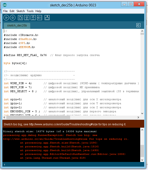

Данный скетч из шапки на ардуино Nano V.4 не помещается - большой размер
Можно выкинуть из скетча код не используемых функций
