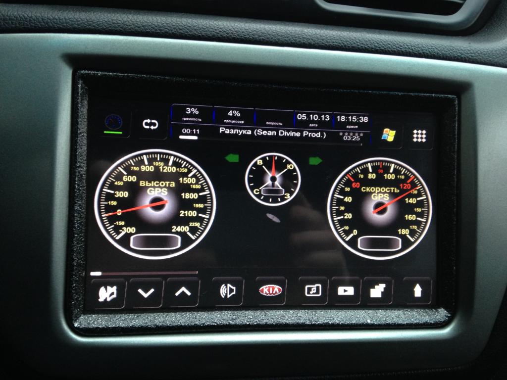

ещё вот такой вопрос для чего это окно и как его запустить что бы оно работало (gps в икаре работает спутники ловит)
Судя по скриншоту GPS не работает. Если бы работал, то в центре экрана были бы текущие координаты. Всё что надо сделать это в iCarDSConfig -- GPS включить Internal GPS Receiver, указать порт и скорость
