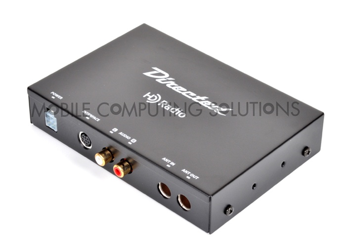

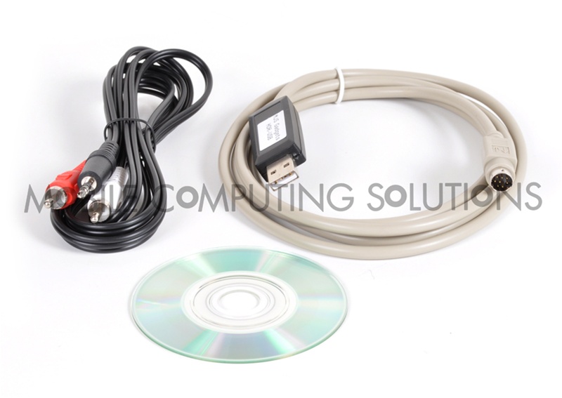

"Не хочет работать" бывает по разному. Нет звука или оно вообще никак не реагирует (не щёлкают реле и вообще не включается)?
Оно вообще никак не реагирует (не щёлкают реле и вообще не включается)
В родной оболочке и Centrafuse работает.
Шнурок такой

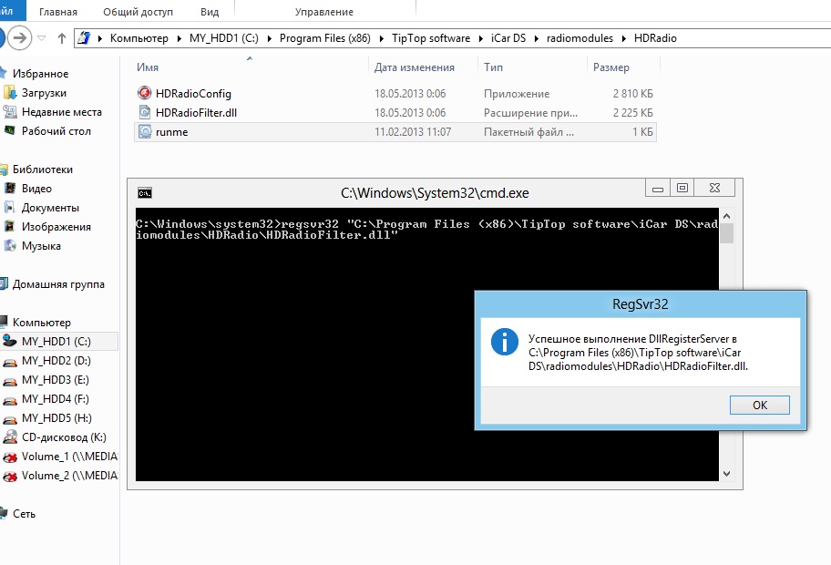

Тогда для начала надо убедится, что фильтр радио зарегистрирован, ещё раз запусти runme.bat в папке radiomodules\HDRadio и посмотри как прошла регистрация.
Да вроде пишет что все ОК!

Сообщение от folv Посмотреть сообщение
HD Radio обсуждалось здесь http://www.pccar.ru/showthread.php?t=15847 и в начале этой темы http://www.pccar.ru/showthread.php?t=18665
Я смогу проверить радио с этой версий икара, только в понедельник, тогда и отпишусь, что делать дальше.
