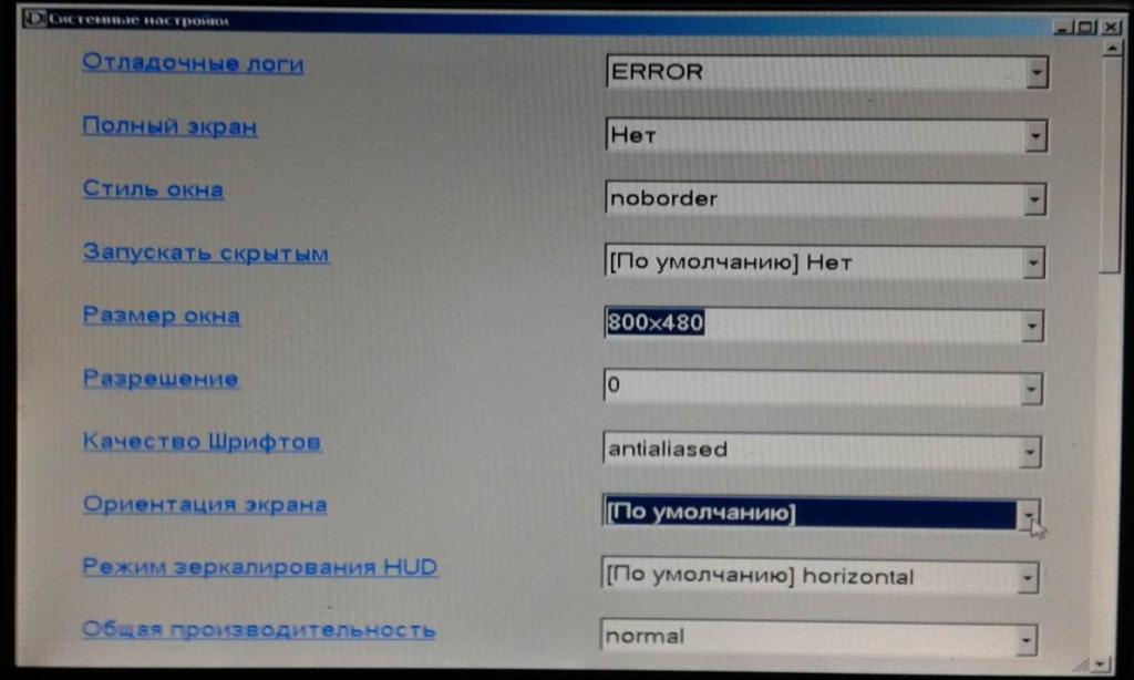

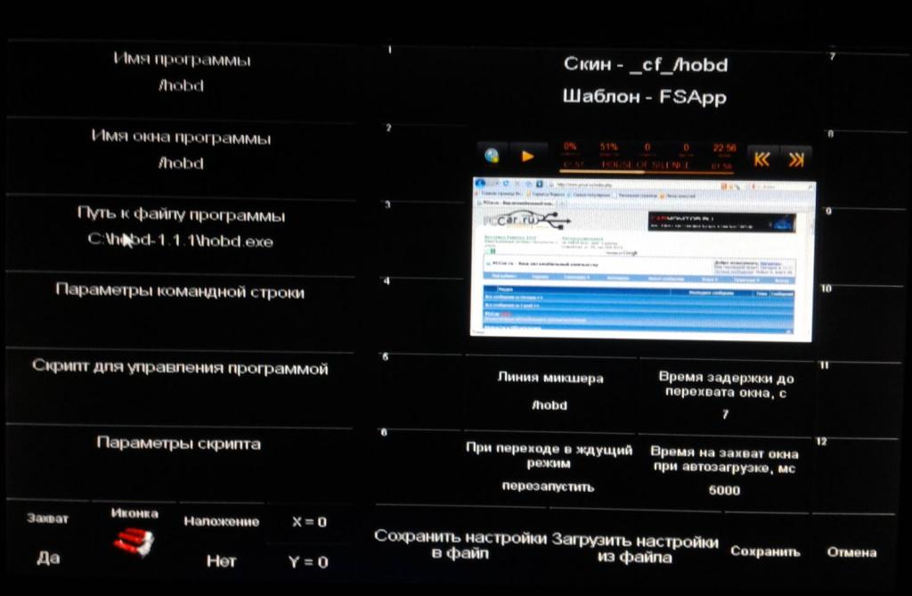

не удается вписать бесплатный ХОБД в Икар 1.7 как внешнее приложение
происходит следущее - нажимаю кнопку ХОБД, запускается ХОБД но не встраивается в окно икара, а прячется за икар, икар показывает главную страницу
настройки программ ниже. очень надеюсь на решение проблеммы

Убери знак "/" в ИМЯ ПРОГРАММЫ, заново выбери шаблон и сохрани. Всё встроится
