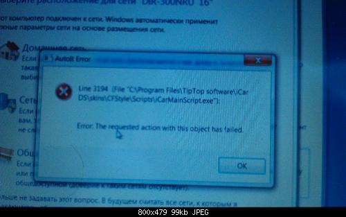

Сообщение от jam56 Посмотреть сообщение
помоги плиз... уже весь мозг себе вынес!
проблема следующая.
комп уходил в с спящий режим, когда глушу авто. далее запускаю движку, комп просыпается, айкар мне говорит добро подаловать на борт, начинает играть последняя игравшая перед выключением композиция... визулизация не работает, неподвижна... стоит тыркнуть в экран и айкар подвисает, закрываю его и вылетает ошибка, сфоткал её... приходится заново запускать айкара.
такое регулярно происходит, но не всегда...
на старом конфиге компа такого не было, на новом пробовал переустановку айкара и т.д., не помогает ничего
продублирую.
разработчики, помогайте.
переустановка винды - не выход.
данная проблема на двух разных карпутерах, с разным железом.
продублирую.
Судя по картинке стоит достаточно старая версия икара, так как в последних версиях икара при его вылете скрипт iCarMainScript давно такую ошибку не выдаёт, а просто тихо закрывается. Так что скорее всего достаточно просто обновится.

1.6.5.0 стоит.
попробую сегодня обновить до 1.6.6.41 и потестить.

обновился до 1.6.6.41, глюк данный пока что не наблюдаю, уже более 10 пробуждений из сна, всё ок.
