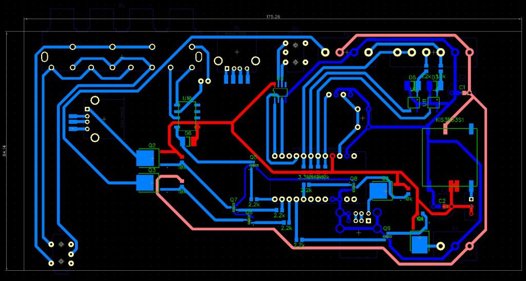

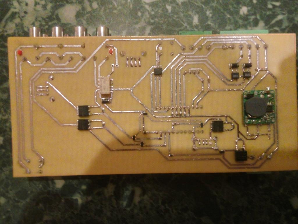

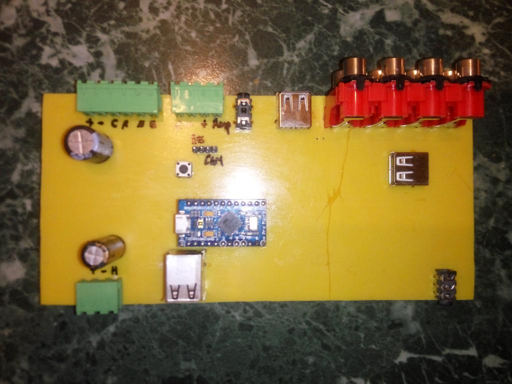

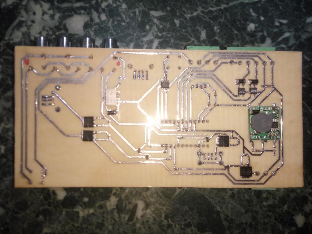

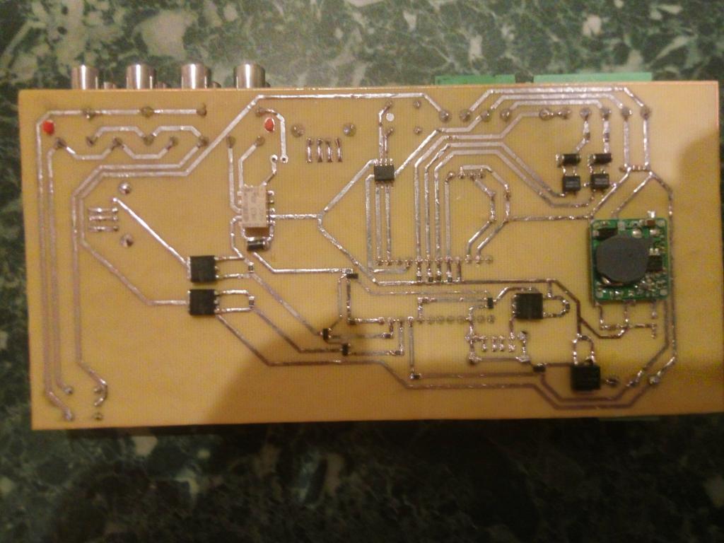

Выложу и я свой БП на транзисторах, если не против у тебя в теме)
БП управляет питанием EasyCap, хаба, подает 5в на просыпание планшета, 12в на включение усилков, управляет 2-мя камерами (переключает видео сигнал) на плате разведен USB разъем для EasyCap и USB разъем для внешних устройств. Стоит цифровой потенциометр MCP41100 для передачи кнопок руля на обычную магнитолу, кнопка play/pause передается в планшет. Разведены 3 пары тюльпанов с 3.5мм jack для подключения к выходу звуковухи
логика БП:
АСС появилось вкл хаб, через пару секунд планшет, еще пару сек вкл усилки. Выключается в обратном порядке. Временные задержки выставляются в начале скетча.
Плата идет под Arduino micro pro.
Библиотека для MCP41100 в архиве.
Все необходимые файлы в архиве, печатка и схема в DipTrace 3.0.1
ID:	43829   Нажмите на изображение для увеличения
Название: БП_v4.1_MCP печатка.jpg
ID:	43830   Нажмите на изображение для увеличения

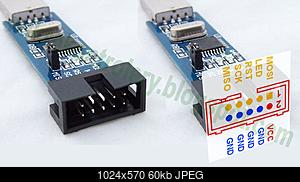

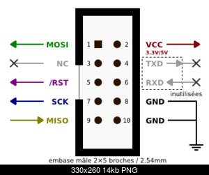

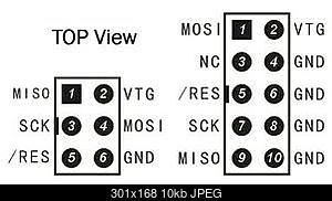

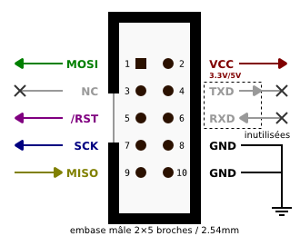

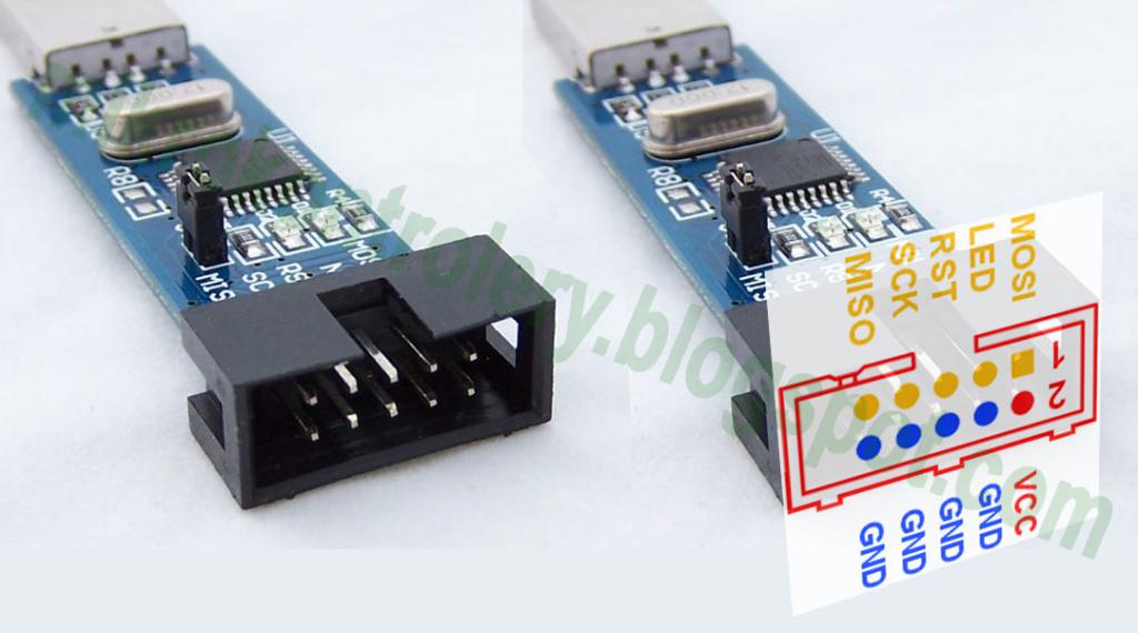

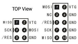

По умолчанию чтоб не потерять
переделка ISP 10 пин на isp 6pin

На АЛИ есть готовые
http://ru.aliexpress.com/item/AVR-IS...b-74715e15bca1
