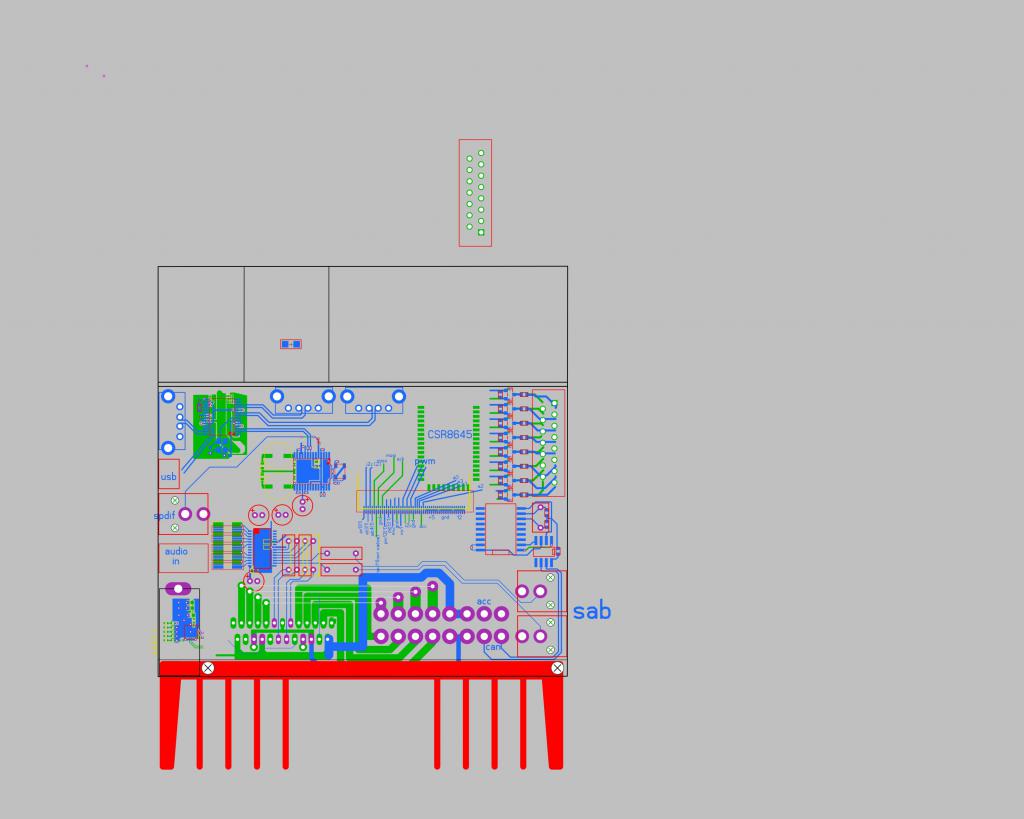

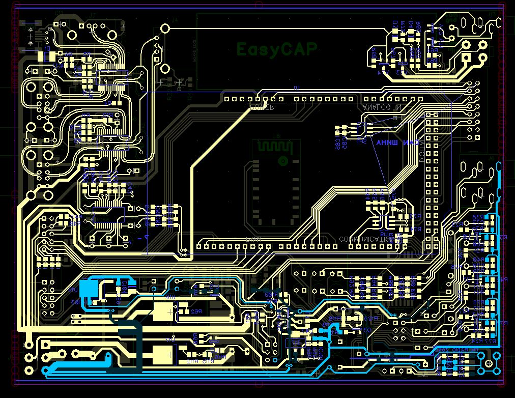

Покажи уже, может подтолкнем)
Я ж говорю ,пока не вижу гармонии, даже по отношению к первой плате Проблема заключается,что плата только двухсторонняя . И не хочется близко располагать цифру,аналог и RF сигналы . Еслиб была 4х слойная проблем бы не было.
Пока только наброски... Размер 100х70мм. Верхняя часть под другой проект ... 100х30
Ну вроде потихоньку пазл собирается...
ID:	43786   Нажмите на изображение для увеличения

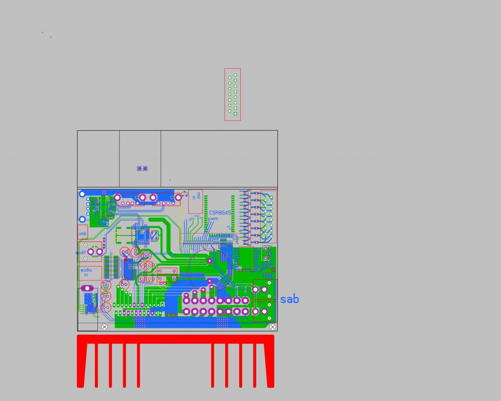

Появилось немного времени ,почти дорисовал... осталось только все проверить и с экраном (массой)разобраться ...

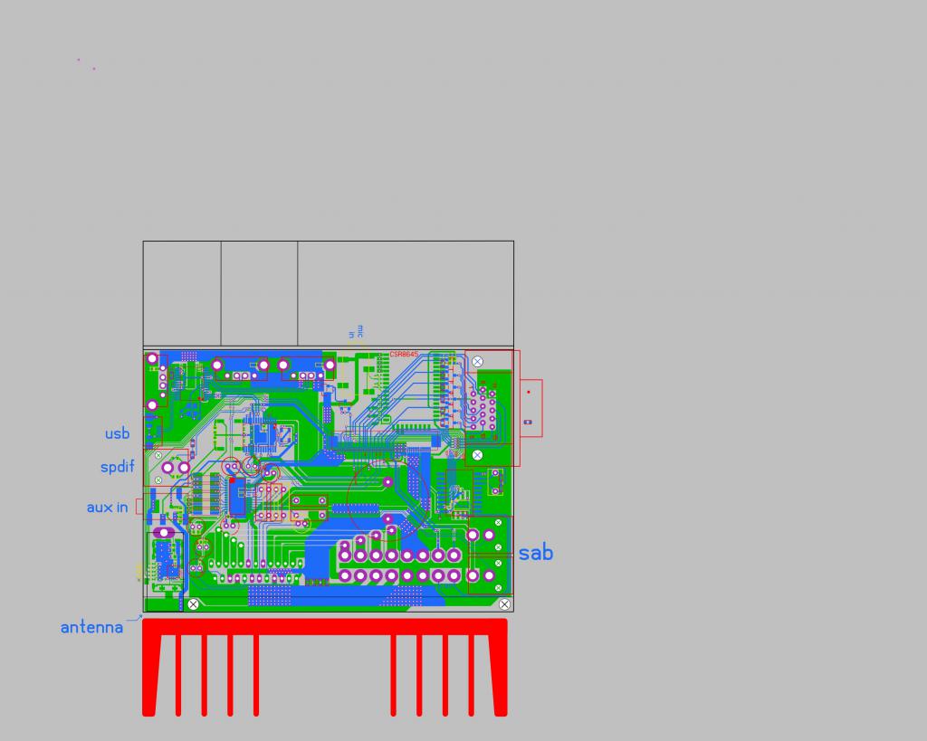

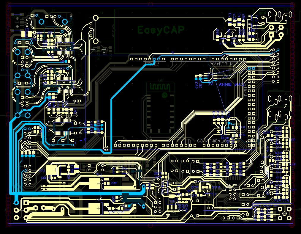

Я вот пока разбираюсь с землёй на печатной плате
Получилось 2 контура земли один до Kiw3312S второй после KIW3312S.
Все AGND которые выходят с звуко-воспроисходящих устройств протянул к земле TDA7719. Через недельки 2 отправлю на производство. Осталось всё проверить и доделать некоторые моменты. Посмотрим вообще заработает или нет)

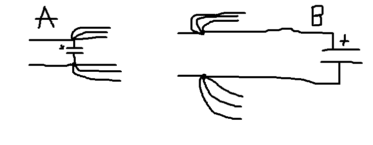

Все таки А вариант более правильный
