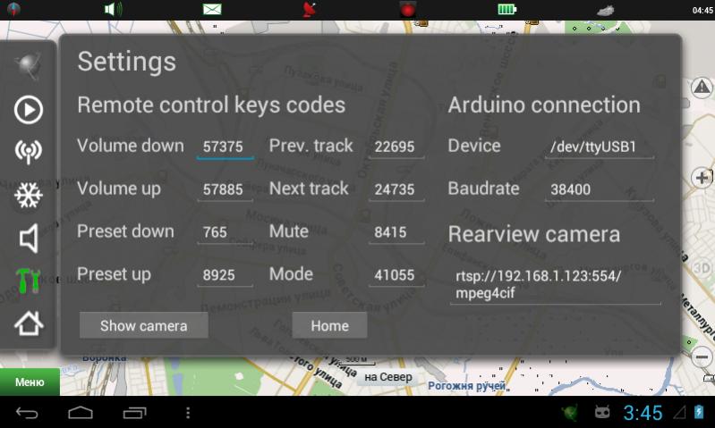

нет выбора девайса камеры. apk взят по ссылке из постов
