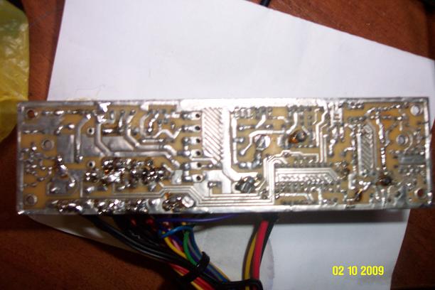

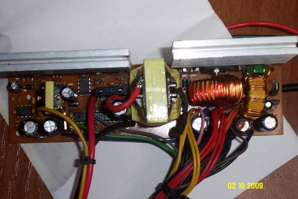

Вот фотки - только пока в режиме наладки флюс особо не отмывал.

сурово собран респект . на первый взгляд все на месте должен работатать без запинок. тока кондюки кажутся староватыми
