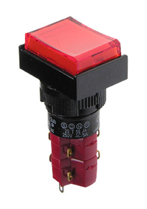

Размеры штатных конопок минимум 5Х2 см и глубиной минимум 4см (самая большая аварийка глубина 7.5см), они достаточно большие чтоб куда-либо их перенести. А поскольку перенести сложнее, чем заменить было решено искать замену. Варианты замены:
- аналогичные но более компактные кнопки от других авто
- просто другие кнопки.
С 1 вариантом пока проблемно надо искать смотреть, а что то не ищется ). А вот для второго есть варианты очень даже привлекательные:
Но тут есть один нюанс, нужно 3 вида кнопок:
- с фиксацией (аварийка) такие есть
- без фиксации (подогрев стекол и зеркал) такие есть
- и что то типа качельки (стеклоподъемники + центральный замок) ищемс
Надеюсь что такое есть, должно быть. Если будут такие будут найдены, то будем пробовать покарсить их в черный цвет с нанесением пиктограм белого цвета, чтоб были как штатные.

Кнопки ЭСП было решено перенести на центральный тонель возле ручника, место там есть. Аварийку, стеклогрев и ЦЗ буду менять. Из-за траблов с существованием конпок аля качелька остро стоит вопрос с кнопкой ЦЗ. Вариантов всего несколько:
- попробовать воткнуть ее на панель слева или справа от монитора
- заменить на 2 кнопки вкл и выкл
- заменить на одну вкл (а выкла то биш не будет)
- убрать ее совсем и забыть о ней
- убрать ее куда нибудь на центральный тонель
Блин как же я завидую народу у которого есть место для всего этого .
Теперь наступает наверное долгий этап примерки, обдумывания, создания вида передней панели с монитором.
Еще наклевывается вопрос куда деть магнитолу, т.к. радио всеж хочется оставить. Фух голова кругом.
