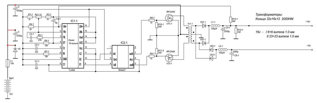

По умолчанию А ЭТО БУДЕТ РАБОТАТЬ?
люди добрые поскажите а это будет работать на tl494
