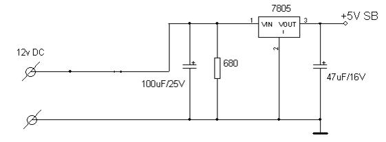

Сообщение от mudrila Посмотреть сообщение
4. Для "дежурки" достаточно ли одной микросхемы L7805 (или какой-то КРЕН аналог) или нужна какая-то обвязка (опять эта рассыпуха)? Какие номиналы нужны?.
Так... на один вопрос нашел ответ (только не понятно на сколько ватт брать резистор):
