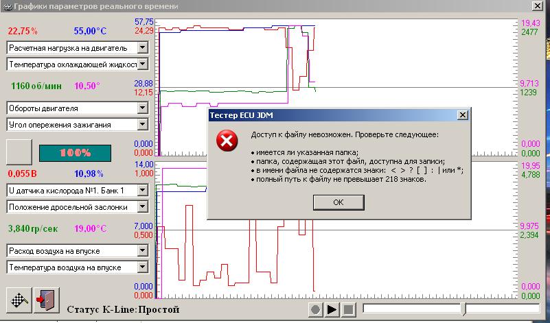

Приветствую всех.Сегодня тестил FILDERа 2002г. после аварии со сработкой падушек и ремней.Четко читаются все неисправности.Лог не выкладываю т\к такая авто уже есть в базе.
А вот с экселем есть проблема (офис 7).

Сообщение от evgeniy r Посмотреть сообщение
Скорей всего дело в пути к программе jobd.exe - Попробуйте простой путь без пробелов и русских букв - например C:\JOBD\jobd.exe ну и все причитающие файлы тоже в туже папку
