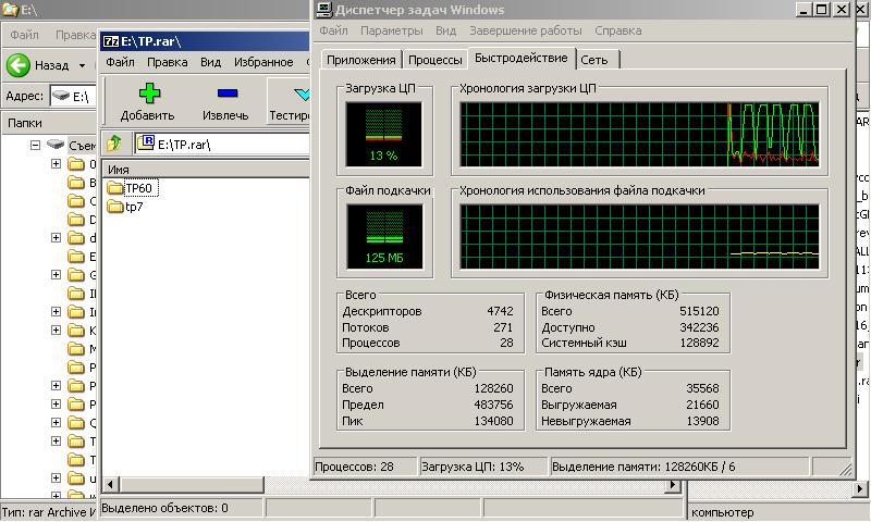

Попробуй версию 1.7.3 я там приоритет повысил потоков относительно проги - жду результатов
сейчас проверил...
в графиках результат 0
в режиме таблици, с Р3=50 (меньше прога не дает )
специально проц грузил 7зипом, тестируя архив с того же диска куда и лог пишется
лог в 460строк, всего 2 неотвеченых запроса!
чет гтет в другом месте собака порылась...
ЗЫ собираю тест-стенд на своих рабочих компах... буду тестить.
