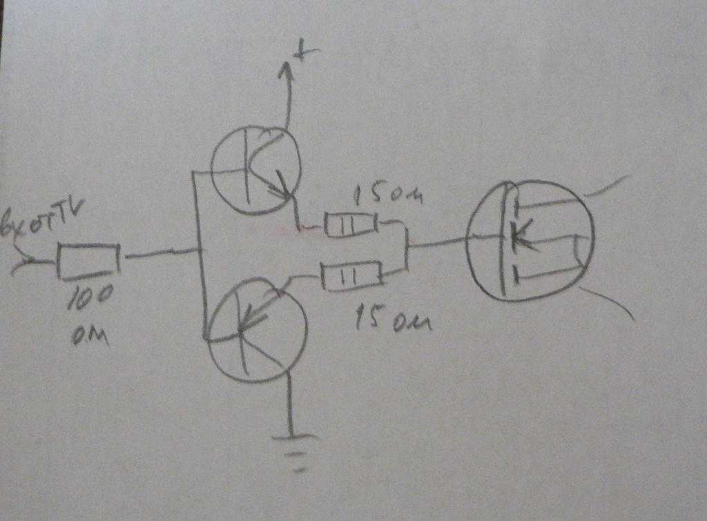

я драйвер делал на комплиментарной паре в каждом плече. работает на ура.
здесь я уже где то писАл: бп держит мой комп до 7.3в в простое и до 8в при полной нагрузке, а 12в и в отключку - очень плохой результат.

Про драйвер на комплиментарной паре можно подробнее? Схемку, номиналы...

вот такой в каждом плече

транзисторы использовал кт972 и кт973
можно и другие

Сообщение от sandrelo Посмотреть сообщение
можно и другие
Например неплохие результаты могли бы дать полевеки (p- и n- канальные, можно даже сборку найти сразу с двумя).
Но в любом случае пару как написал sandrelo, а не с одним транзистором. Один транзистор Улучшит только запирание, а отпирание останется затянутым.

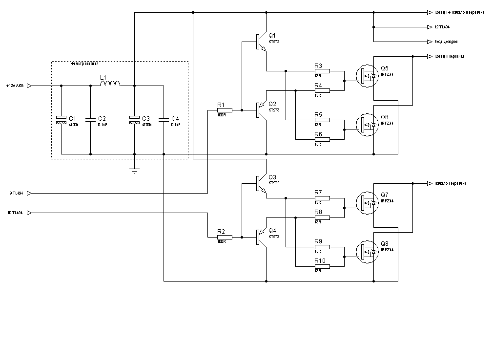

Короче, переделал и я свой блок питания.
Добавил "драйвер" на комплементарной паре КТ972-КТ973 и поставил по два полевых транзистора в плечо...
Подсевший аккумулятор держит (раньше не хватало напряжения, полагаю из-за того, что в цепи затвора ставил резисторы не на 15, а на 20 Ом)... Греться полевики стали меньше. 12В канал стал держать 2х55Вт лампочки.
С материнкой греется конечно, но рука держит. Думаю, с вентиляторами будет нормально.
Больше всего времени занял монтаж и проверка.. Больше никогда не буду пользоваться макетным платами
Схема ниже (я не электронщик, нарисовал как умел :-), думаю понятно)...

Сообщение от mudrila Посмотреть сообщение
Врятли разница в 5-ть Ом так съиграет, а вот два в плечо - может.
По схеме - нет смысла ставить столько резисторов в цепь затвора. Достаточно по одному на каждое плечо. Т.е. полевики совсем параллельно включаются, и эмитер с коллектором вместе. Надеюсь понятно описал. Еще для проверки можеш найти где-нить блок питания вольт на 20 и подать на комплиментарные пары его вместо 12 - сразу почуствуеш разницу. А как это добиться без внешнего БП потом опишу - щаз убегаю.

Про 20 В интересно... По даташиту Vgs должно быть +-20В. Что даст нам увеличение напряжения на затворе?
