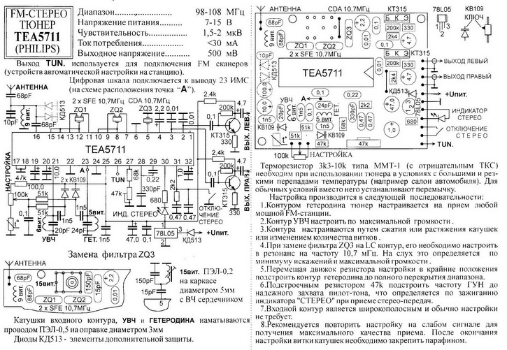

Вот для примера схемулина типовая: нужные кондёры на выводах 2 и 3
