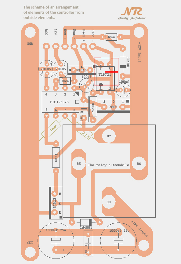

Теперь новые проблемы. Не могу запустить комп и бп через контроллер...
Вот этот :
http://www.compcar.ru/forum/showthread.php?t=4502
Контроллер рабочий, запускаю комп с обычным БП через него, т.е. при подаче АСС (12в) на него кнопку ВКЛ врубает без проблем. А вот при подключении БПЛ старта нет, а ручками (кнопкой) врубается нормально...
Вот этот :
два варианта решения проблемы:
1. перевернуть 2-х пиновый разьем (BLS называется)
2. на контроллере есть оптопара которая включает комп (TLPxxx). земли там соединены (то есть земля на выходе оптопары соединена с землей на входе оптопары). вот эти земли надо разьединить.
axis_v вне форума   Ответить с цитированием

1. Это разъём на компе? Вкл-выкл? Если да то я пробовал менять полярность.
2. Т.е. одну выходную ногу оптопары "повесить в воздух"?
bobayn вне форума   Ответить с цитированием

Здорово, но непонятно...
там, где проведена черта надо перерезать дорожку

Сообщение от axis_v Посмотреть сообщение
Всё получилось! Спасибо.
