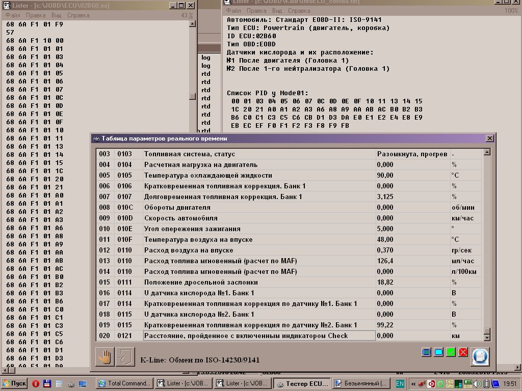

отредактировал .ini файл в соответствии с InfoECU.txt, jobd не кажет пиды далее 21 го, в чем я ошибся?

У тебя в самом начале ссылка на дллки OBD-II, а не от тойоты. OBD-II тока до 52 пида.
Спасибо! Однака мануала нада
да я еще обратил внимание что есть глюк с определением доступных к прочтению пидов, там список пидов по первой моде иногда сам в себя копируется при повторных нажатиях на кнопку коннекта, а чекбоксы перестают заполнятся доступными пидами. может из-за чехарды с длл?
