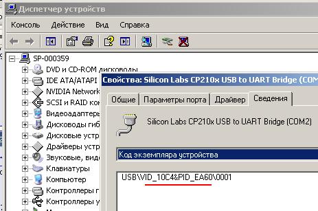

удалить дрова "Motorola Комп Modem"
драйвер (ххх.inf) и его кеш (ххх.PNF) лежит в папке \WINDOWS\inf
если правильно его удалиш, то после удаления устройства и повторном поиске, "Motorola Комп Modem" находится не должен!
опознать что это нужный inf файл,... в нем должны находится строки вида
VID_хххх&PID_хххх, такие же как в
диспетчер устройств - свойства твоего "Motorola Комп Modem" - сведения - код экземпляра устройства
тапа вот так:
