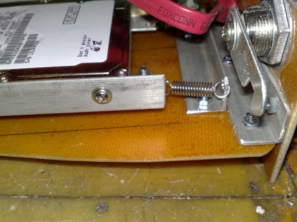

Старый 10.09.2010, 23:29   #33
kaiowass
Регистрация: 26.03.2010
Город: Челябинск
Регион: 74
Машина: 21093
Сообщений: 11
kaiowass is on a distinguished road
Подвесил винт на пружинах от реле. Надеюсь угадал с жесткостью последних.
При больших вибрациях и заездах в наши колдобины отрабатывает, хотя на низкоамплитудной вибрации немного резонирует система подвес-пружина.
P.S. Винт - хитачи ноутбучный серийный

Старый 11.09.2010, 15:31   #34
Fasterpast
Регистрация: 09.11.2007
Машина: Suzuki Skywave 400
Сообщений: 504
Может нужно по две разных пружины поставить, чтобы резонансов избежать или дополнительно резиновый подвес сделать и силиконовые ограничители поставить. Если его начнет мотать с большой амплитудой скажем на глубоких ямах - это будет хуже чем небольшие удары и вибрации...

Старый 30.01.2011, 09:23   #38
putok
Регистрация: 05.04.2010
Сообщений: 7
putok is on a distinguished road
Сообщение от kaiowass Посмотреть сообщение
сначала сделал примерно также, потом переделал на площадку от автомобольного магнитофона там караз есть и пружины которые растягивают площадку и подобие аммортизаторов чтобы небыло резонанса
