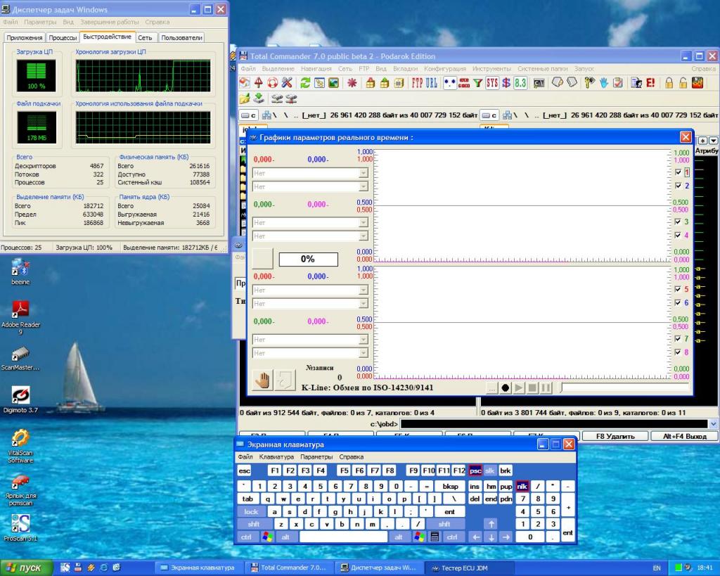

Не прозвучала конфигурация компа... У меня могу сказать Intel Atom N270 - даже с касперским все работает
P4 наоборот 0 надо ставить - это не трогай...
Конфигурация вот какая AMD Athlon XP, 1466 MHz (11 x 133) 1700+ 256 Мб (PC2700 DDR SDRAM) NVIDIA GeForce FX 5700 (полный отчет во вложении report.txt)
Наверное слабоват?
Кстати, и инфо о ECU у тебя не полное.
это всё, что дала программа, файл infoECU.txt (такой же, выкладывал ранее)
Твоя задача найти эти пиды и отключить их в таблице опроса...
Запустил "таблица парметров реального времени". Делаю опрос. Все возможные показатели высветились. Те, которые "не поддерживаются" я отключил двойным кликом. Сделал опрос по новой, машина не пыталась заглохнуть, всё прошло отлично и, в отличие от предыдущего теста, обновлялась постоянно (хотя никаких параметров не менял). До этого опрос проходил один раз. И всё.
Но при нажатии на "информация о ECO" снова провал (т.е. двигатель пытается заглохнуть). И инфа обновляется один раз, не циклически. Галочки и параметры не меняю.
Как найдешь - возможно и графики заработают
Перечитал все советы трижды. Думал может чего упустил, но не заработали, вообще. (стоит так, как указано на скриншоте и молчит). Кстати когда запускаю графики, то загрузка процессора идёт на 100% и так и стоит пока не выключишь режим реально времени. Отключишь, сразу нормализуется.
Ну и в настройках указал, что надо лог делать, а он не делает.
Nod32 smart security вообще удалил.
