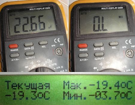

Сообщение от OKLiK Посмотреть сообщение
Ну вот, добрался до платы и заменил злополучный конденсатор в цепи подсветки матрицы, проблема исчезла , но при очень низких температурах включать не рискнул. Взял данный конденсатор и подключил к прибору, и кондер на улицу, но блин потеплело до -6 , но при -6 емкость конденсатора упала всего на 0,5 микрофарад, и сопротивление бесконечное, тобишь утечки нет, вот сижу жду -15..-20 что бы глянуть что будет видно

Трудно чего сказать, но кондер не сдается..

Видимо какойто параметр из третьего измерения не в норме

Сообщение от lifestyle Посмотреть сообщение
хм... А какая маркировка у него тогда? мой сгорел и развалился... вроде в теме пробегало что там был BAV99... На то его можно заменить тогда?
Вообще-то выше я все описал! читай! а так это мосфет Si2302. Вроде как аналог IRLML2502.
Гдето я это видать упистил. У обоих транзюков рабочая температура до -55, чеж они летят при -10?

Сообщение от gamester Посмотреть сообщение
Ну как я и раньше говорил (писал), мосфетик робит в ключевом режиме, подключенный к +5В через дроссель и на общий, при открытии замыкая контур на общий. Вот, при очень низких температурах ( это мое предположение) не может нормально стартонуть PWM в mst717 или как то криво, что приводит к открытию мосфета на постоянно, что приводит к короткому, но защита стабилизатора шим на 5 вольт не успевает отключится и приводит к выгоранию мосфетика.. Ну в моем случае мосфет сильно не выгорел, а только трещина была в нем просаживая +5 в до 0 НУ как то так..
