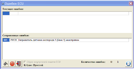

jn32, специально для вас сейчас сходил в гараж и...

да такую то картинку мне и моя прога кажет,а вот сбрасывать не хотит ни в какую.за беспокойство спасибо

ты ж вроде писал что не читает, а картинка после нажатия кнопочки " прочитать"
ну и конечно я её стер

не.я ж писал что он у меня показывает ошибки тока после того,как нажму кнопу стереть ошибки,он спрашивает стереть все ошибки?жму да,и он тогда показывает их,но вот по такому алгоритму делать как ты пишешь я вроде не делал,хотя мультитроник стирает их точно так же-тока при включенном зажигании.
а галочка очистить внутреннюю память че,означает сброс к заводским настройкам?если да,то я на марке этот сброс сделал,но ниче поди.человек не жалуется )

jn32-если приобретенных ошибок нет, чоинть отцепляем, и добиваемся, чтобы чек загорелся
при включеном зажигании нажимаем флаг соединиЦЦа
прочитать должна! У меня ж читает. Иногда с первого раза не прочитает, еще раз нажмешь..
Увидела ошибку-выключи зажигание, устрани ее(подсоедини обратно, что отцеплял)
Сотри
